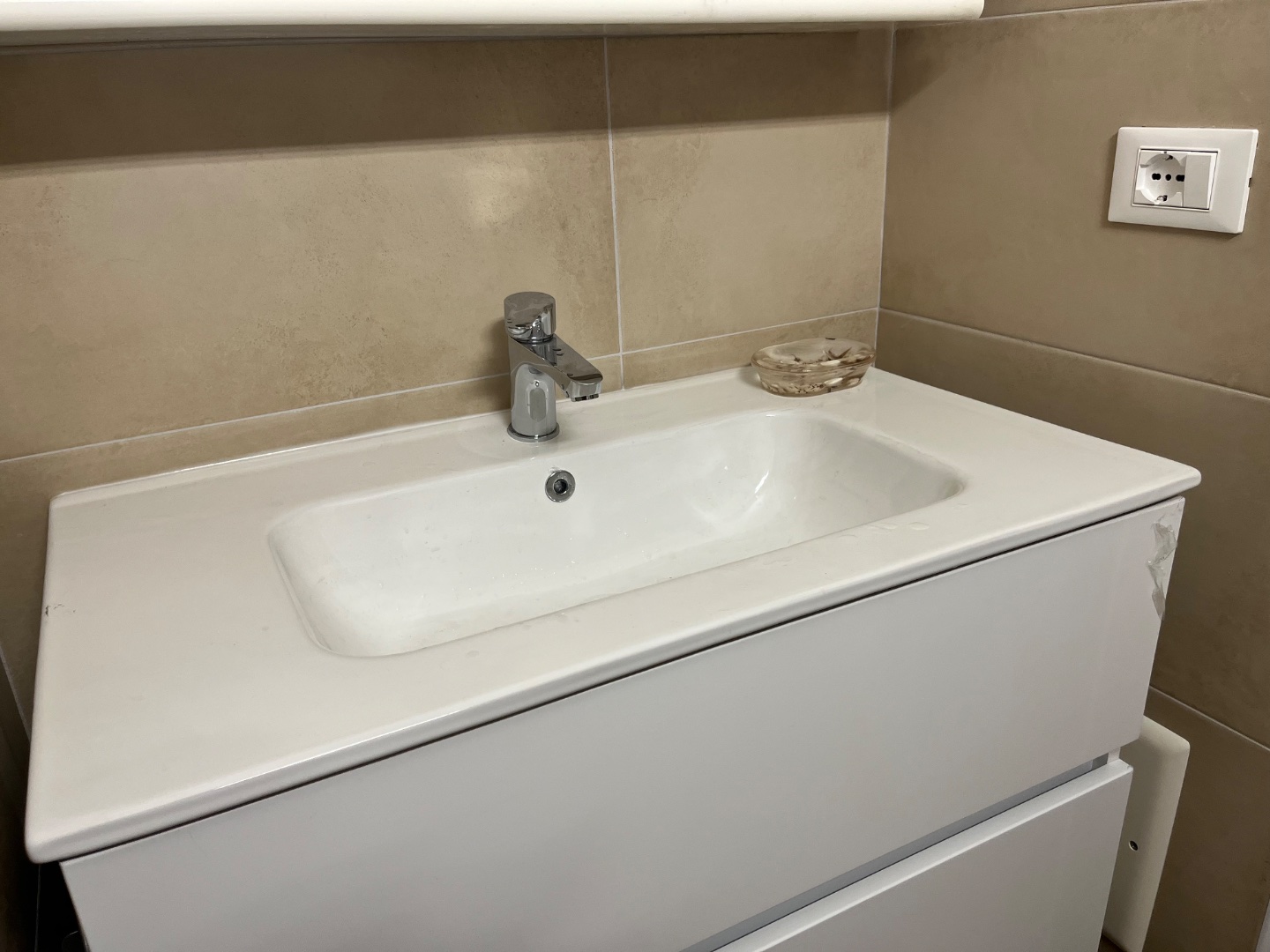

Mi raccomando, eh, la posizione delle prese alla giusta distanza, non a portata di schizzi d'acqua.
- L'elettricista abilitato:
No problem. Ci penso io.
In quella posizione la presa è a rischio di schizzi. Sarebbe sufficiente provvedere a proteggerla o sostituirla con una idonea.
Non mi risulta esistano distanze minime prese/lavabo che invece considerano solo vasche da bagno e docce.
Spesso i mobili da bagno (specchi etc) integrano prese che quindi risultano ravvicinati rispetto ad un rubinetto.
Uno schizzo (gocce) d'acqua anche bagnasser l'esterno della placca non provoca rischi ...mica è uno tsunami.
Quella è una base lavello da almeno 80/90 cm....considerata la distanza del bordo dal muro ci sono almeno 50 cm. fra rubinetto e presa.

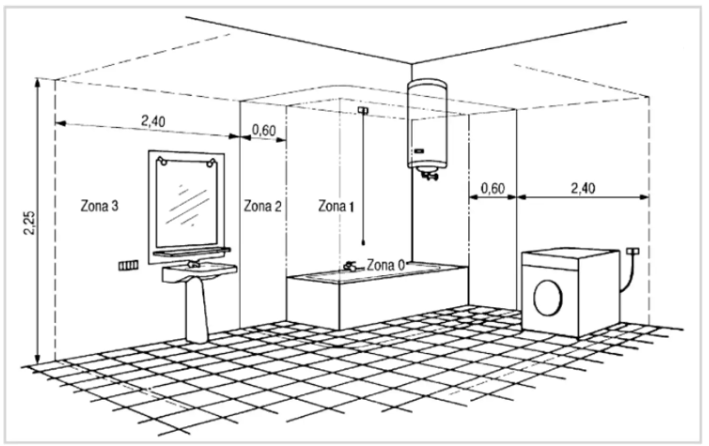

Immagine presa da : Guida impianti elettrici in locali bagno CEI 64-8/7
Da: https://www.urmet.com/it-it/Profess...izzare-un-impianto-elettrico-a-norma-in-bagno
Prese elettriche in bagno: altezza e distanza dai punti d’acqua​
Eccoci infine giunti alle prese elettriche in bagno, dove possiamo metterle?
La norma indica la Zona 2 quale prima area ove è possibile la collocazione di prese a spina, purché siano approvvigionate attraverso trasformatori isolati in Classe II, a bassa potenza e inseriti direttamente all’interno delle stesse prese a spina.
Si tratta delle classiche prese che si possono posizionare vicino allo specchio, a debita distanza dal lavandino, per alimentare piccoli apparecchi elettronici come rasoi per la barba o la depilazione femminile.
