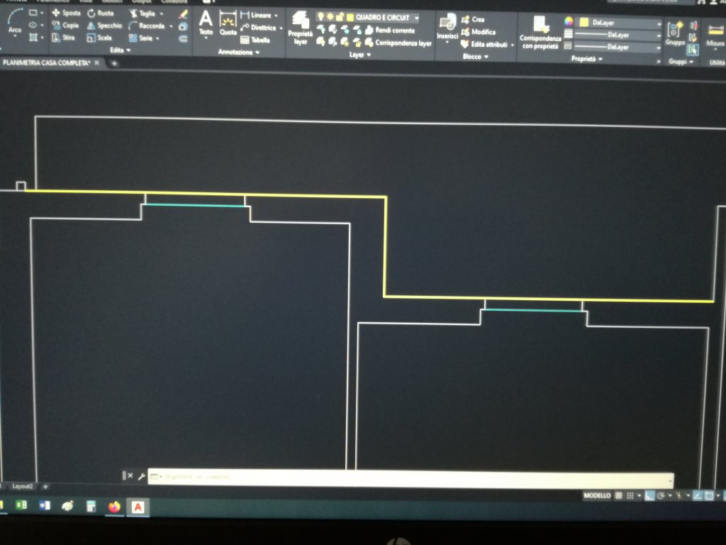

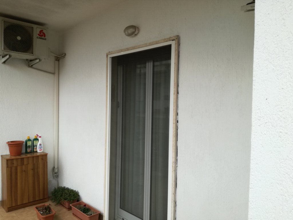

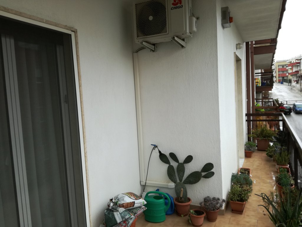

Buongiorno, ho visionato le domande e risposte sopra riportate.
Ho un problema simile.
Il mio appartamento, secondo piano di tre piani, ha il lato nord come riportato nelle allegate foto e mi sto accingendo a rivestire la suddetta parete con pannelli isolanti di circa 5 cm. di spessore rivestendoli poi con pittura al quarzo come la parete coperta. Resta visibile infine solo un dente di 5-6 cm di spessore per una lunghezza di circa 20 cm tra il balcone e il tubo della pluviale condominiale.
se ho capito bene da quanto ho letto, avrei bisogno di una (per me complicata) delibera condominiale di autorizzazione, ma non comportando alterazione o modifiche al muro e non preclludendo agli altri condomini la possibilità di usare la cosa facendone lo stesso maggiore uso di quanto ne faccia io con il citato rivestimento, rischierei solo un possibile tentativo di fermo lavori da parte dell'amministratore ed eventuale possibile causa dal condominio con scarsa possibilità di successo per loro.
Avrei solo una ulteriore curiosità; per i citati lavori, tutti all'interno di una scila con tecnico abilitato, posso avvalermi della detrazione del 50% per ristrutturazione con cessione del credito d tramite le P.T.?
So che le P.T. attendono per attivare la cessione del credito l'ok da parte dell'agenzia delle entrate, per cui mi chiedo se l'Agenzia delle entrate per dare l'ok non voglia anche la delibera di approvazione condominiale, nel qual caso eviterei di chiedere lo sgravio fiscale.
In attesa di un cortese parere invio in allegato alcune foto, ed uno stralcio della planimetria relativa alla parte interessata.
Grazie anticipate e cordiali saluti a tutti
