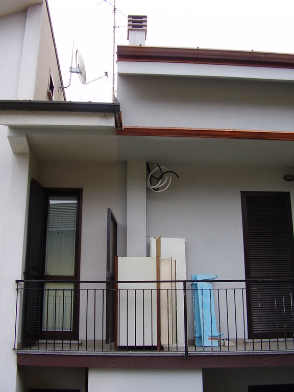

A vostro parere in condominio è possibile violare la distanza legale stabilita dall'art.873 ?
Nel caso in oggetto i "due" sottotetti è sono stati definti di proprietà degli appartamenti sottostanti ed il recupero ai fini abitativi del sottotetto del mio vicino ha comportato l'innalzamento del muro comune ad una distanza di 1,4 m. dalla parete del mio sottotetto .
Non è facile da descrivere , la coperture non era quella "classica" lineare , nel mio sottotetto c'è una parete che "sporge" dall copertura e questa è posta frontalmente alla parete innalzata dal mio vicino.
Allego foto.
la mia parte di sottotetto è quello con la finestrella e la parabola , sulla sinistra della foto .
Ringrazio anticipatamente

Da quello che capisco dalla foto: la parte di copertura soprastante la porzione con la porta finestra (a sinistra della foto)è di tua proprietà e il vicino ha soprelevato la copertura della parte destra , il muro comune si troverebbe penso in corrispondenza della canna fumaria ( più o meno). Quindi come asserisci il muro soprelevato sarebbe a distanza di m 1,40 dalla parete della tuo sottotetto ( parete con finestrella). La verifica da fare sarebbe quella di cosa prevede lo strumento urbanistico per il recupero di sottotetto in merito alle distanze dai confini e dai fabbricati; solitamente fissato in m 1,50 dal confine quindi il soprelevamento doveva essere arretrato sulla proprietà del confinante, fatta salva la verifica della distanza tra fabbricati e la convenzione con te per costruire sul confine. Se è stato fatto senza recupero di sottotetto probabilmente doveva arretrarsi dal confine 5 metri, salvo convenzionarsi con te per costruire a confine.
Anche per il C.C. non è a norma doveva attestarsi a m 3 dalla parete del tuo sottotetto, tieni presente che le norme degli strumenti urbanistici sono integrative di quelle del C.C. pertanto queste prime sono quelle da prendere in considerazione.
Indipendentemente da quanto scritto sopra, dato che il tuo sottotetto dispone di una finestra è da considerarsi parete finestrata pertanto il confinante per soprelevare il suo sottotetto, anche senza aperture finestrate, doveva attestarsi a 10 metri (art.9 della legge 1444/68), legge nazionale inderogabile che troverai anche riportata nelle NTA dello strumento urbanistico. Tieni presente che violazioni della legge 1444/68 sono all'ordine del giorno in tutti i comuni, come nel tuo caso si sostiene che la norma non è valida sul singolo edificio, nulla di più vero...se cerchi in internet troverai sentenze che confermano quanto dico. In che comune si trova l'edificio?
