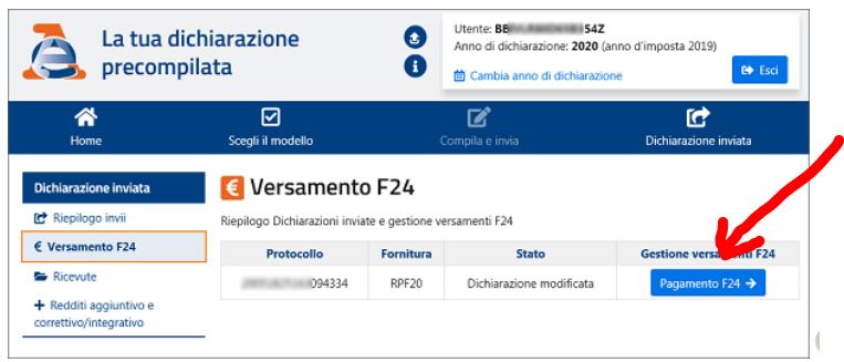

sono alle prese con la dichiarazione di mio figlio e trovo qualche difficoltà che vi sottopongo. Mio figlio risiede in Inghilterra ed è iscritto all'AIRE. In Italia dispone di un reddito da locazione con cedolare e un reddito diverso da dichiarare nel quadro RL. Non avendo un sostituto d'imposta in Italia ho seguito quanto suggerito dal sito optando per Redditi PF web. La dichiarazione precompilata l'ho compilata tutta senza problemi. Alla fine però l'applicazione non genera gli F24 necessari ai pagamenti di saldo e acconto. L'applicazione Redditi PF web ha generato la completa dichiarazione UNICO è compilata e posso pure vederla nel pdf generato dopo la conferma e prima dell'invio. Mi chiedo: dov'è che sbaglio? Gli scorsi anni ho sempre fatto l'Unico on Line (non precompilato) e quello predisponeva gli F24 con i dati dei saldi e degli acconti generati dalla dichiarazione. Quest'anno invece ho optato per il modello precompilato perché c'è già tutto. Grazie a tutti.
Una volta inviata la dichiarazione è sufficiente selezionare "Pagamento F24".
