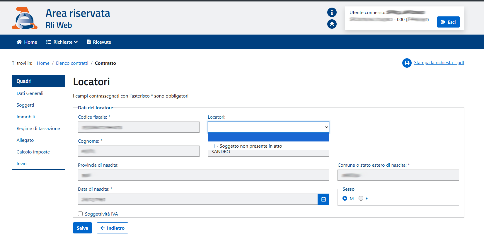

Dov'è la casella "Soggetto non presente in atto"?
Nel modello online RLIWeb c'è una tab che si apre per selezionare l'opzione. Si trova nel quadro Soggetti -> Locatore
Forse per ricordo, non lo so, ma io continuo a chiamare la casella “Locatore” del quadro B -SOGGETTI casella “Soggetto non presente in atto” perché tanti anni fa quella casella si chiamava proprio così “Soggetto non presente in atto” se nel contratto non erano stati indicati tutti i cointestatari dell'immobile.Nel Quadro B - Sez I del mod. RLI si scrivono i dati dell'unico comproprietario locatore.
Nella casella "Locatore" si indica il codice 1
nel caso in cui nel contratto di locazione non sono stati indicati tutti i cointestatari dell’immobile
(non tutti i cointestatari del contratto di locazione)
Da alcuni anni non si chiama più così.io continuo a chiamare la casella “Locatore” del quadro B -SOGGETTI casella “Soggetto non presente in atto” perché tanti anni fa quella casella si chiamava proprio così

Il codice “1” qualifica un “Soggetto non presente in atto”: la dicitura è rimasta sia nel software RLI sia nella sua versione web.Nel modello online RLIWeb c'è una tab che si apre per selezionare l'opzione. Si trova nel quadro Soggetti -> Locatore
