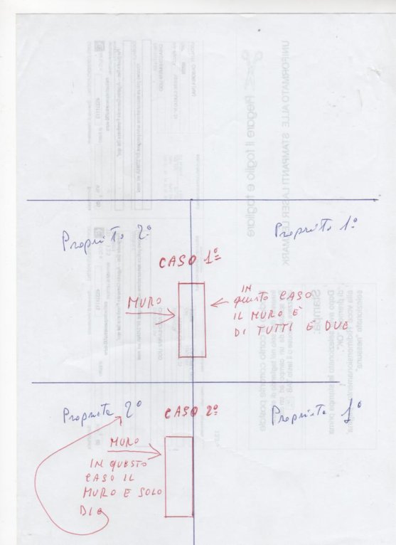

Vedi ho fatto un disegnino cosi è più chiaro.
Nel 1° caso il muro e di entrambi anche se l'ha costruito lui a sue spese e ogni uno fa quello che vuole dalla sua parte.
Nel 2° caso anche la facciata del lato tuo è del vicino e può anche tenersela deteriorata, le uniche strade da percorrere sono: caro vicino il muro è tuo, ma, posso a mie spese intonacarlo per renderlo più bello alla mia vista? cosi non marcisce e questo va a tuo vantaggio?
Seconda ipotesi: si va al comune si chiede la licenza di costruire un muro pari al suo e con la licenza in tasca costruisci, se lui ha le staffe che sporgono anche di un millimetro dalla sua proprietà e vuoi avvisarlo che verranno murate bene altrimenti le muri e apri una querra che non finirà mai tra beghe dispetti ecc.
Adesso ti è chiaro? spero di si mi raccomando di andare al comune e chiedre i loro concetti di costruzione potrebbe darsi che sia in torto anche lui e in quel caso? se lui ha il papà che lavora al comune difficilmente lui rispetterà le leggi mentre a te faranno, come si usa dire, le pulci.

grazie chiacchia,si inizia a ragionare,hai centrato la situazione.
il caso è il numero 2 almeno penso.sembrerebbe cosi dalla conformazione della corte con delle scalette di mia proprieta'.
