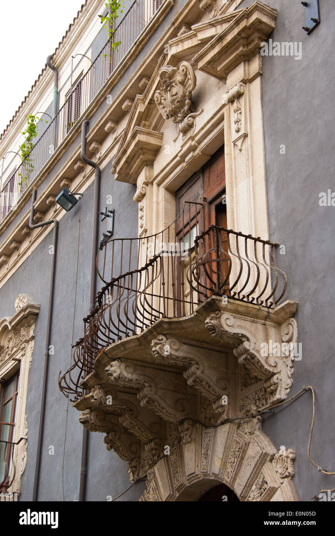

scusate ritorno sull'argomento in quanto altri due condomini hanno lo stesso problema. In base alla foto che ho postato mi sapete dire qual'e lo sgocciolatoio in quanto il geometra che è venuto a vedere dice che lo sgocciolatoio rientra nel frontalino. Boh
il gocciolatoio è il taglio che si trova nella parte inferiore dello copertine che coprono i parapetti in muratura dei balconi, o la parte inferiore degli stangoni che perimetrano la pavimentazione del balcone. Il taglio serve per impedire che le forze di adesione delle molecole d'acqua consentano alle gocce di raggiungere la muratura verticale del parapetto o il frontalino del balcone provocando la saturazione dell' intonaco e quindi il suo distacco.
Per funzionare i gocciolatoi devono essere larghi almeno 4 o 5 mm e profondi 6 o 7 mm. Con il tempo il calcio provoca il riempimento del taglio specie se è più piccolo delle dimensioni sopra menzionate ed il gocciolatoio perde le sue funzioni di rompi tratta, sopratutto se è stato ricavato troppo vicino al margine della lastra.

Grazie per la spiegazione ma in questo caso dove sarebbe lo sgocciolatoio?
poggiolo
