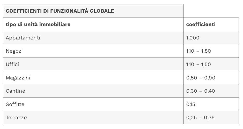

Poi magari spieghi perché una unità immobiliare ad uso ufficio vale meno rispetto a 3 unità ricavate dalla stessa.
io uso questo criterio
Io ti ho chiesto un'altra cosa...una tabellina non spiega nulla.

Nello specifico ti faccio notare che seguendo tale tabella la destinazione ufficio quota dal 10 al 50% più di una destinazione abitativa.
Ergo la somma delle 3 unità dovrebbe valere meno della singola.

è così deve essere se il coefficiente moltiplicativo dei mq calpestabili di un ufficio è più alto del coefficiente moltiplicativo di una abitazione.
Se hai un ufficio da 180 mq calpestabili ed applichi il coefficiente 1,2 ottieni un valore di tipo di unità immobiliare di 216; con lo stesso metraggio una abitazione con coefficiente 1,00 da un valore di unità immobiliare di 180.
Tieni presente che frazionando per ottenere 3 abitazioni perderai superficie calpestabile per cui la somma delle superfici calpestabili dei tre appartamenti sarà meno di 180 mq per cui il valore complessivo delle 3 unità immobiliari sarà ancora meno di 180.

Continui a spiegare gli effetti matematici ...ma non la logica di un coefficiente in aumento per una destinazione "uffici" piuttosto che "abitazione".
ma secondo te un magazzino seminterrato da 120 mq calpestabili deve avere la stessa valutazione di destinazione d'uso di una abitazione della stessa metratura? Il tuo ragionamento porta a creare una tabella millesimale basata solo sulla superficie di proprietà (calpestabile+spessore tramezzi+1/2 spessore muri perimetrali ed in comunione) o al massimo sul volume. Francamente non capisco questo atteggiamento di disconoscere la destinazione d'uso di una unità immobiliare nella creazione delle tabelle millesimali, visto che esistono le categorie catastali che differenziano sulla destinazione d'uso delle unità immobiliari.

io non ho sostenuto il contrario: ho scritto che un appartamento adibito ad ufficio ha un valore di destinazione d'uso superiore ad un identico appartamento adibito ad abitazione. Se poi trasformi un ufficio in tre abitazioni il valore della somma del valore di destinazione d'uso delle tre abitazioni sarà inferiore rispetto a quello dell'ufficio. Prima perché cambia il coefficiente; secondo perché il frazionamento riduce inesorabilmente la superficie calpestabile.
