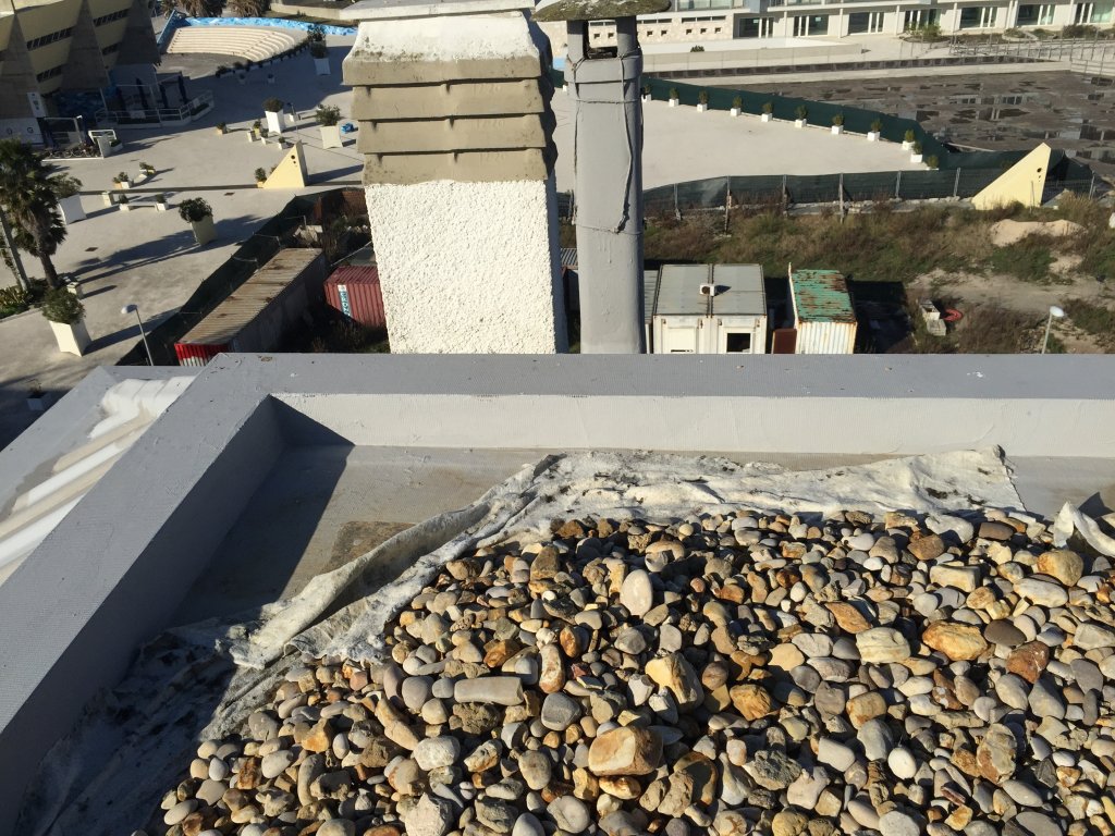

mi permetto di postarti una immagine di un lastrico solare non praticabile con la sola guaina impermeabile protetta da del ghiaione. Il ghiaione serve solo per impedire alla grandine di bucare la guaina. Certo bisogna intendersi con il "passare degli anni" nulla è per sempre.
