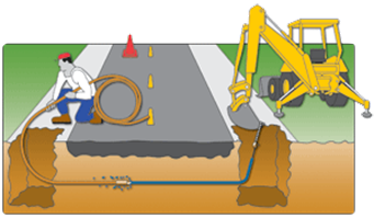

il consiglio di @Luigi Criscuolo
5390
@Luigi Criscuolo, se la nuova tubazione inserita si dovessero formare degli avvallamenti, inevitabilmente in quei punti si depositerebbero i materiali in sospensione ed in breve il problema si ripeterebbe. Si potrebbe ovviare con l'impiego di una pompa sommersa che automaticamente svuoterebbe il pozzetto di raccolta con gli inconvenienti che ho descritto precedentemente.
l'immagine era esplicativa della tecnica: cioè infilare un tubo nel tubo esistente. Certo che se devi anche correggere la livelletta della pendenza prima bisogna provvedere ad infilare nel tubo già installato un attrezzo che distrugga il tubo stesso e nel frattempo mantenga la pendenza; dopo di che, o a ritroso o nello stesso senso di avanzamento, si provvederà ad infilare una tubazione continua in P.E. H.D. (polietilene ad alta densità). Il tutto facendo due scavi funzionali alle estremità della tratta da riparare.
