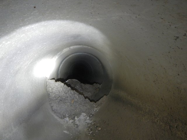

Le alternative dipendono da quanti e quanto utilizzano quello scarico e dal costo dell'intervento di ripristino o alternativa come ho proposto.Da mesi, paghiamo un autospurgo per effettuare la pulizia dei tubi intasati di sporcizia senza riuscire a comprendere la causa del problema. Ieri, a seguito di un sopralluogo effettuato con telecamera, abbiamo scoperto che il tubo, che dovrebbe collegarci alla rete fognaria pubblica, ha subito un avvallamento e, pertanto, gli scarichi ristagnano nel fosso per poi ritornare indietro ed ostruire i tubi. Noi abbiamo il carico della manutenzione del tubo, ma il comune ha ricoperto lo stesso con 3 mm di cemento armato! Potrebbe essere il peso del cemento ad aver causato il cedimento del tubo? Come occorre procedere con il comune? Dobbiamo agire per vie legali? Inizialmente, non era previsto il rivestimento in cemento ma semplicemente una copertura in terra!...Grazie a chi vorrà aiutarmi a risolvere il problema!
