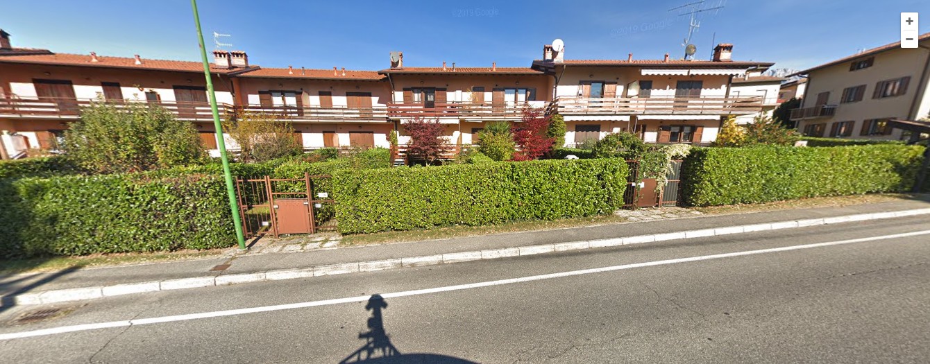

Per maggior comprensione del problema allego una foto del condominio, che spiega , spero, il significato di simil-villette, che in realtà non sono.
La foto mostra un Condominio di villette a schiera senza dubbi...ma, come paventavo, il tetto non è un tetto unico comune ma al più sono blocchi di tetto differenziati per quota/dislocazione dove si identica la condizione di "Condominio parziale".
La competenza di spesa e di potere decisionale siidentifica con quanti stanno sotto la verticale della relativa sezione.
