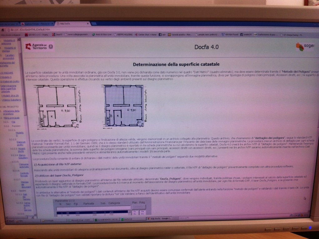

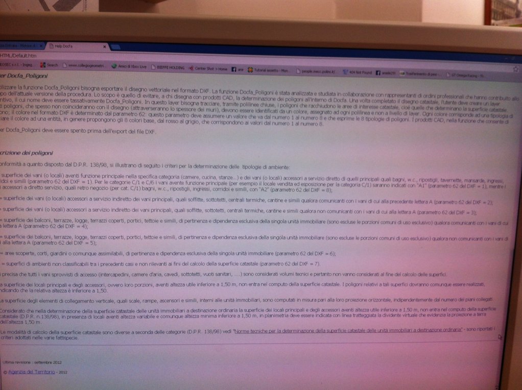

Non è di lusso, sebbene ti troverai un A/7 con una rendita alta, (infatti non tutti gli A/7 sono uguali, infatti ci sono quelli che pagano di più e quelli che pagano molto meno). La differenza se fosse ad esempio A/8 (anche se prima casa) sarebbe non solo di non avere la detrazione di circa 200€ minimo che spettano alle prime, ma avresti una rendita catastale non dico doppia ma quasi e aliquote IMU ordinarie (come quelle delle normali seconde case), quindi enorme come esborso.[DOUBLEPOST=1375106833,1375106570][/DOUBLEPOST]file:///C:/Docfa4/HTML/Default.htm
Spero che si legga, è presa dal Help sul mio Docfa 4, che illustra il criterio di calcolo delle aree interne, spero sia esauriente.

[DOUBLEPOST=1375107486][/DOUBLEPOST]Ho fatto 2 foto dei criteri non riuscendo a caricare il tutto da Docfa

Inoltre come vedi lunaria66 però le tramezze si calcolano ed anche i muri esterni, lo vedi anche dalla 1° foto in alto dell' HELP, (così almeno dipaniamo sto dubbio una volta per sempre), lo vedi quel quadrettamento blu sulla seconda piantina???, quello è il poligono che calcola la superficie catastale che poi assieme ad i vani costruirà la la rendita del tuo immobile, vale così per tutti. Non voglio scendere troppo nei dettagli tecnici per non crearti troppa confusione.
Saluti Daniele
lunaria66
Sì, la piantina mi è chiara, non riesco a leggere bene il testo, però ho capito.
