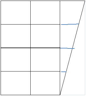

nel caso dell'immagine che ti ho allegato (A e B fuori squadro) NON puoi palare di dislivello riferendoti alle pareti non ad angolo retto.

Mi dispiace non riuscire ad essere chiaro, ma non sono un tecnico. Per fuori squadro intendo che le pareti non sono dritte per cui il pavimento montato in modo lineare prevede una piastrella intera (60x60) in un lato della parete, ma mano mano che si passa al vertice opposto (lungo la stessa parete) si è resa necessaria un'aggiunta di una "striscia" di piastrella che aumenta gradualmente di spessore fino a raggiungere anche i 6 cm.
Questo tipo di dislivello è visibile in vari ambienti dell'appartamento, ma in alcuni risalta all'occhio anche di chi non è del mestiere.
Cerco di riprodurre l'effetto nel pavimento anche se molto marcato nel disegno:
Stessa cosa è visibile nella doccia che ha tre pareti murate e le piastrelle montate sono due sulla larghezza nella parte alta di una parete; man mano che ci si avvicina al pavimento le due piastrelle non coprono l'intera parete ed è stato necessario aggiungere "strisce" di piastrelle per coprire l'intera parete (si tratta di una parete divisoria per la doccia, le altre due sono pareti del bagno).

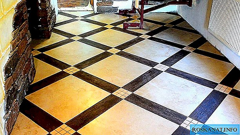

Tali problemi si risolvono semplicemente installando il pavimento NON nel modo in cui lo hanno fatto a te, ossi ponendo i lati delle piastrelle paralleli alle pareti stesse ........ma posando il pavimento a 45 gradi, come immagine seguente
5478
oppure usando altre soluzioni adeguato al contesto dell'irregolarità
nel tuo caso hai sicuramente un disagio di natura estetica.
Se posso darti un consiglio>>>
> non fondare le tue ragioni sulla non regolarità delle stanze (il fuori squadro) perchè sarebbe anche arduo stare dalla parte della ragione.
Ma fonda le tue ragioni sulle modalità di posa delle piastrelle del pavimento, ossia in presenza di stanze NON regolari non si può posare un pavimento nel modo fatto, ma le piastrelle devono essere posate a 45 gradi come in figura.
Tecnica che lenisce i difetti di forma di stanze non regolari, in assenza di posa a 45° si ha un disagio di natura estetica.
