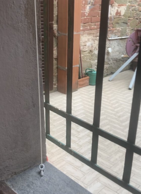

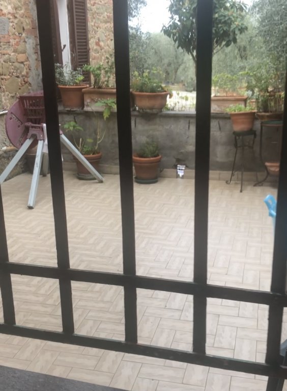

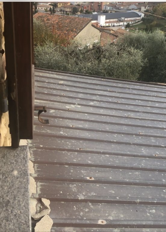

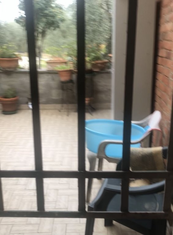

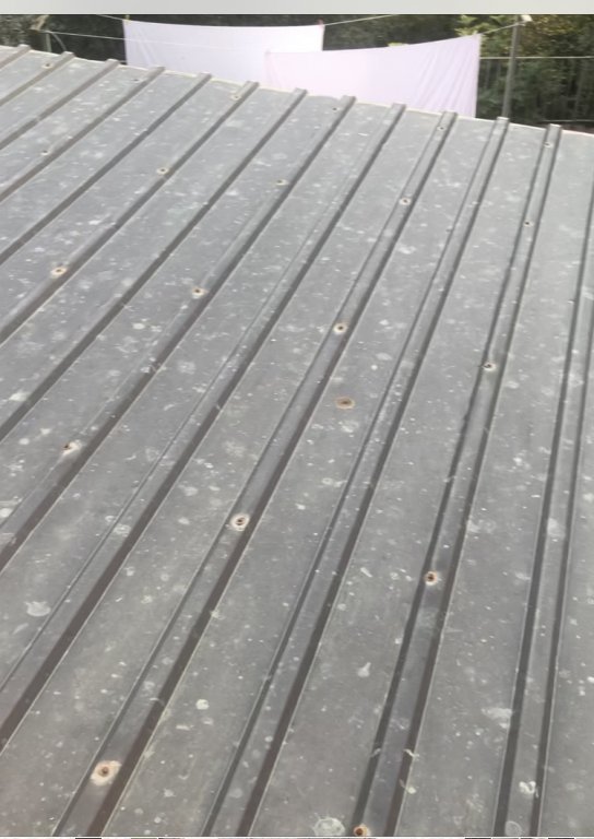

Grazie tante per le risposte, si è deciso di mettere un legale. Anche perché, io iho comprato cinque anni fa questa casa il condomino di sotto c’è da sempre, diciamo anche che mi sono ritrovata allego foto di un terrazzo che passa sotto una mia finestra, apro e sono nel loro terrazzo. E mi hanno messo una grata , in corrispondenza sopra io ho l’altra finestra del sottotetto con le persiane Senza grate.libera di affacciarmi . Le finestre delle camere da letto invece mi ritrovo una tettoia, questo è tutto legale? Io mi affaccio e non ho visuale sono case in pietra senza balconi quindi per questo avevo intenzioni di fare il terrazzo su, io gliel’ho detto anche che mi ritrovo con una finestra che apre sul loro terrazzo o sulla tettoia e mi ha risposto che io c’è l’ho trovata non so se è legale tutto ciò anche perché il terrazzo so che è stato costruito in secondo tempo e avevano preso una multa perché non avevano chiesto i permessi, avrei lasciato stare per il quieto vivere visto che oramai c’erano , ma visto che lui pensa che ha più diritto di decidere vorrei sapere se puó tenerli o no.
hai comprato la casa nello stato di fatto in cui si trovava non puoi recriminare nulla. Anche perché certe situazioni a volte nascono quando il fabbricato era di un solo proprietario e non c'erano le esigenze di proprietari diversi che magari si guardano in cagnesco o hanno problemi perché danno un significato personali di privacy.
Probabilmente questa situazione risale a quando l'edificio era di un unico proprietario che l'ha costruito per cui tutti i vincoli che trovi oggi, salvo che non siano in contrasto con il regolamento edilizio, hanno diritto di esistere per "destinazione del padre di famiglia", ovvero da chi poteva realizzare i lavori esistenti.
