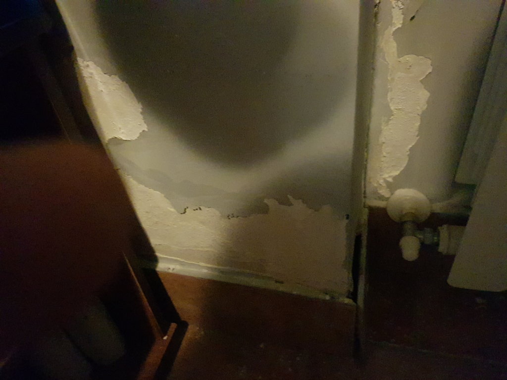

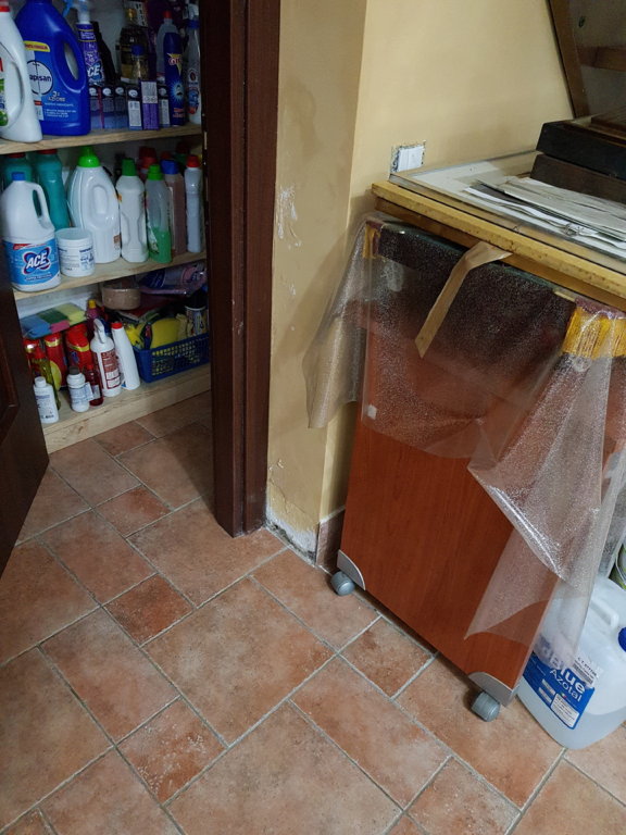

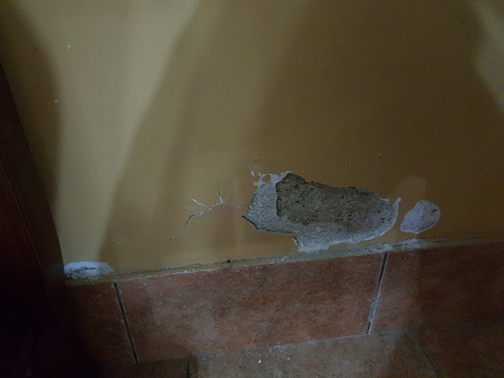

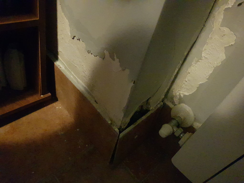

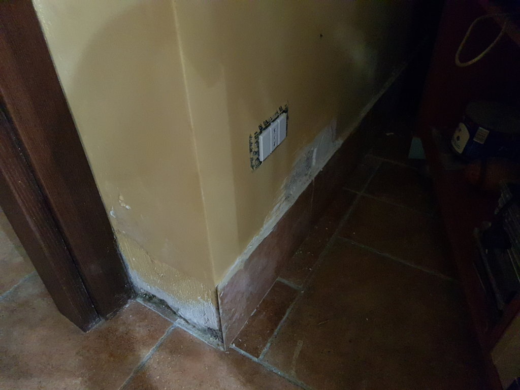

queste sono le foto qualcuno può aiutarmi

Ritengo che l'immobile sia posto al piano terra. Nella foto 253 sembra che sia un difetto dell'intonaco mal lavorato dove qualche grumo con il suo rigonfiamento abbia provocato la lesione ed il distacco dell'intonaco come se dietro ci fosse un "fungo", per rendere l'idea. Le foto 254 e 255 denotano l'umidità che sembra provenire dalla muratura. Non sarà che dietro ci sia una tubatura incassata che potrebbe avere delle perdite? Noto che dietro il battiscopa c'è un vuoto, a cosa è dovuto? Infine le 251 e 252 evidenziano presenze d'umidità. Stranamente non c'è continuità fra quella inferiore e quella superiore e poi si manifesta a ridosso dell'infisso non sul lato esterno.
Se fosse solo umidità di risalita sarebbe continua su tutta l'estensione del muro, magari con maggiori o minori manifestazioni, ma la base sarebbe intaccata. Probabilmente un tecnico in sede di sopralluogo potrebbe trovare la motivazione.
