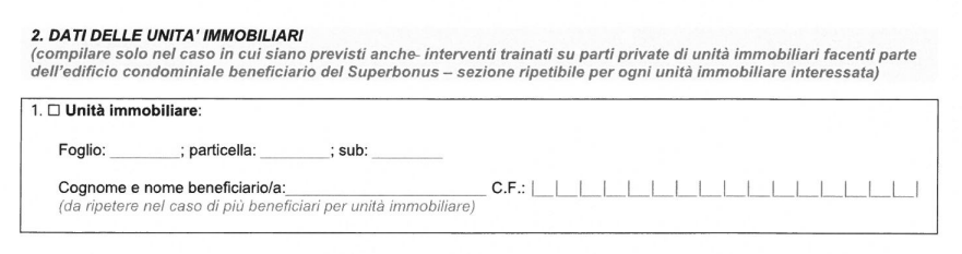

Ciao a tutti - Nella modulistica CILAS inoltre c'e' solo una sezione per segnare i dati delle unita' immobiliari ma viene indicato di compilarlo solo se facenti parte di edificio condominiale. Adottando lo stesso ragionamento di prima lo compilerei lo stesso altrimenti non ho posto dove inserire il beneficiario di ciascun subalterno, corretto?
Sicuramente ad altri e' capitato un quesito simile
    106 KB · Visualizzazioni: 67
cercando ancora un po' su questo tema ho trovato il geom. Danilo Torresi della stessa opinione che la locuzione "parti comuni di edificio" deve essere considerata in senso oggettivo e non soggettivo e va riferita, alle parti comuni a più unità immobiliari e non alle parti comuni a più possessori:
Quello che devo capire e' se di conseguenza nella CILAS bisogni selezionare l'opzione b3 per le parti comuni e inserire i dettagli dei sub per le parti private
Se qualcuno su questo forum ha esperienza positiva a riguardo sarebbe molto utile

Ho letto tutta la discussione solo negli ultimi giorni, in particolare le osservazioni sul concetto di condominio. L'articolo del link mi pare che dica che solo per il Superbonus 110 il concetto di condominio viene esteso al caso di unico proprietario di edificio con 2-4 u.i. Nella Cilas che, apposta, è solo per il Superbonus, credo che il nostro caso sia il b.3. Noi abbiamo sicuramente il tetto come parte comune. (Dico "noi" perché siamo in comproprietà, tu saresti da solo.)
A più riprese l'Agenzia delle Entrate ha ribadito che, per quanto riguarda il Superbonus, gli edifici con 2-4 u.i. di unico proprietario hanno gli stessi riferimenti (anche come scadenze) dei condomini
Aggiungo questo: anche la facciata in un condominio è parte comune, quindi lo è anche nel nostro caso. Noi faremo lavori sia sul tetto che in facciata.
Non so invece esattamente cosa farai tu di lavori.
