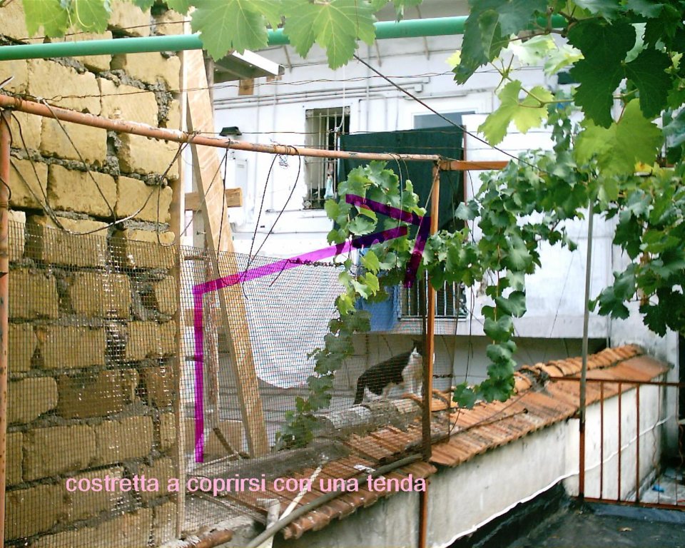

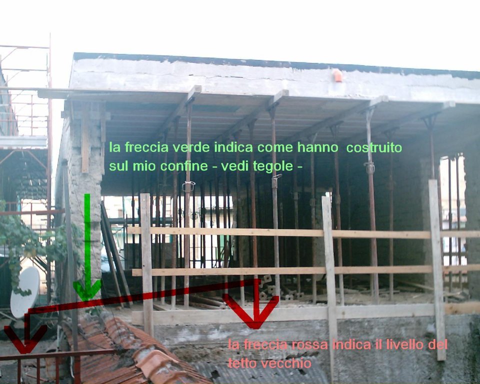

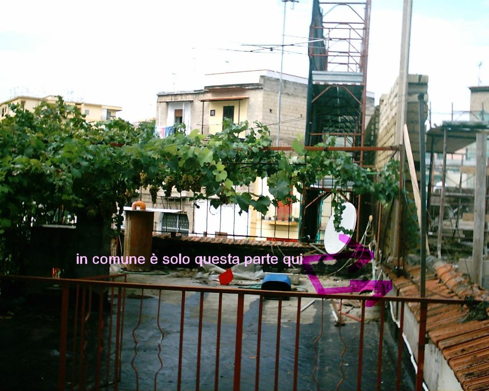

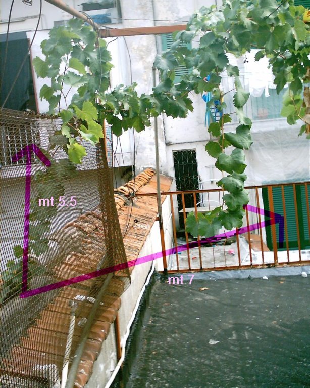

Ho messo qualche foto per meglio esporre in una la 0402_0012 si vede cosa c'era sul tetto del vicino una semplice baracca abusiva e poi condonata ( la baracca ) poi hanno costruito.

Da quello che hai allegato non si capisce granchè però:
il muro in aderenza al confine contro il quale stanno costruendo è legale solo se preesistente, se costruito ora assolutamente no, è cieco quindi non crea affacci, la parete che costruiranno a tamponamento della struttura in cemento armato che si vede dovranno avere finestre ad almeno 70 cm dal confine, se guarderanno in casa tua, purtroppo dovrai accettarlo (non con l'accetta (:) .
Oltre a questo non si capisce
