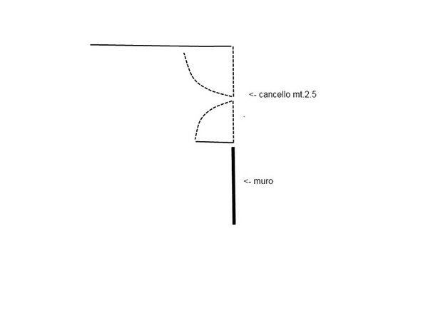

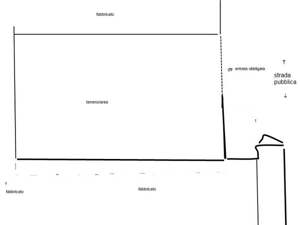

delias
non è cosi semplice,l'area non è un quadrato,le posto un approssimativo disegno cosi' risuta piu' facile capire,sull'entrata è posizionato un cancello elettrico a porta doppia apribile all'interno
