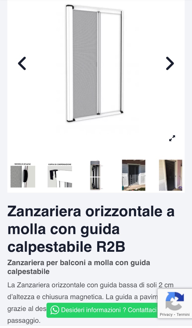

Quella sulla porta-finestra è stata danneggiata dai gatti fino a diventare inutilizzabile. Comunque era più o meno come questa nel disegno. Credo che integrare una gattaiola in un modello così sarebbe complicato.
Ni...nel senso che la modifica diventa irreversibile.
Dato il costo di una zanzariera preferibile togliere quella (e cinservarla) intallandone una verticale con comandi a catenella (e telo rinforzato nella parte inferiore)
Installare a ridosso delle guide ulteriori 2 guide a C(U laterale alte almeno 30 cm. dove infilate un pannello cin bordo superiore ad Le che integri al centro una gattaiola proporzionata.
Quando non c'e l'esigenza dei gatti...la zanzariera potrà scendere fino al suolo/piano di calpestio.
