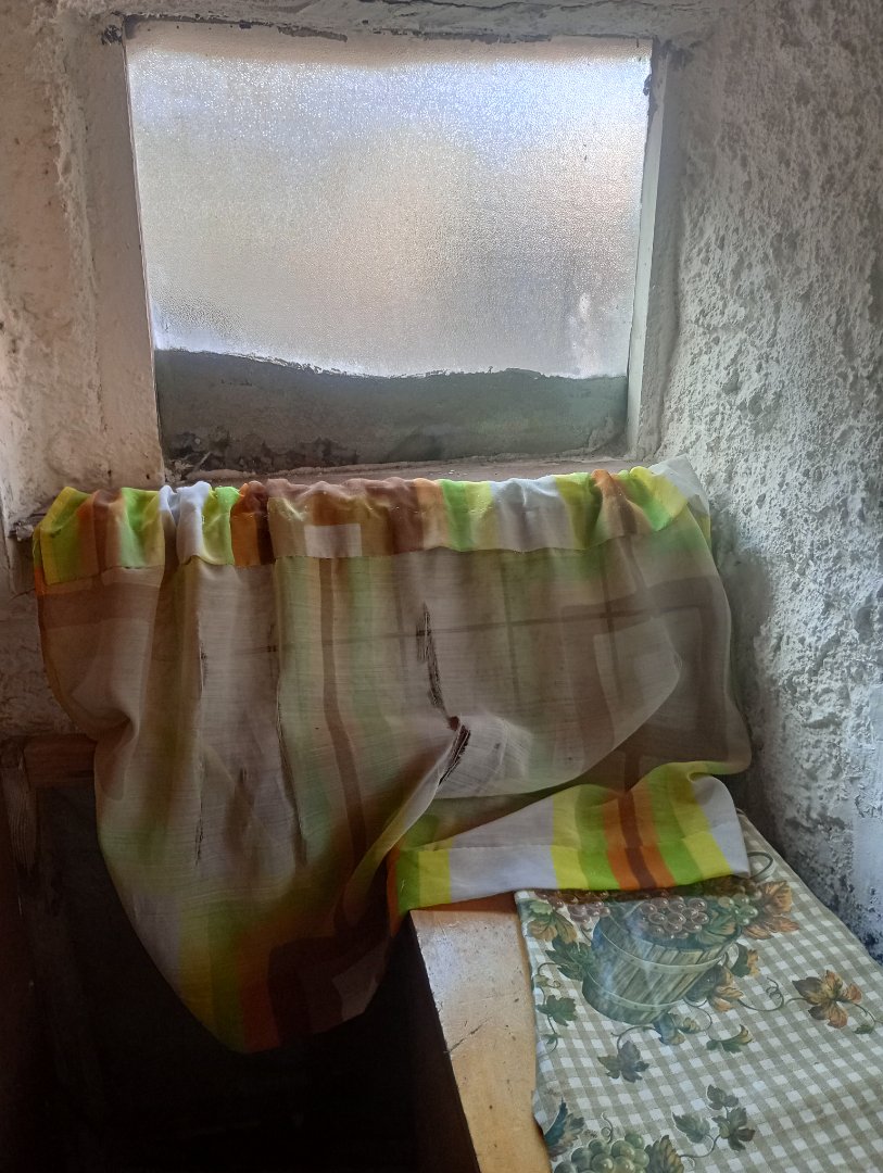

Va bene?.ti aspetto.ciao
    174,8 KB · Visualizzazioni: 7

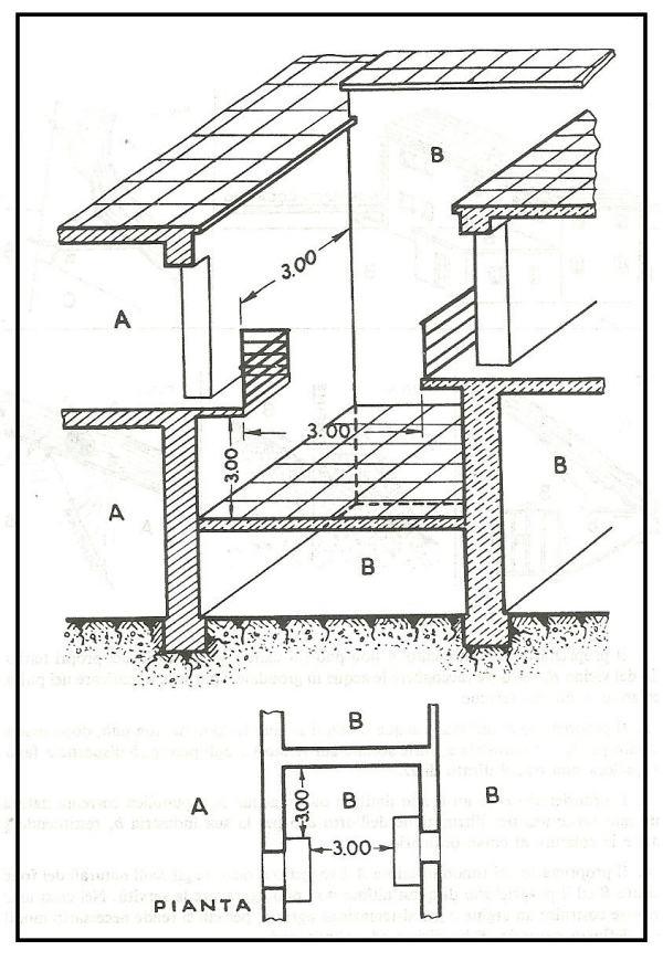

Questa potrebbe essere la tua situazione
ti sei assicurato che la tua finestra sia regolare per dimensioni ed altezza dal tuo pavimento? Da quanto tempo esiste?

La casa è in aderenza alla mia. L'aderente ha alzato il tetto di...."TOT"" Coprendo parte della mia finestra. Non So di quanto lo ha alzato ne di quanto per legge lo può abbassare.Ha tutto in mano l'avvocato. Il mio dubbio o più la mia curiosità è il sapere se un domani potrei ampliare questa luce. Sono stato diffidato "(in sede di tentare una mediazione") di non avere nessun contatto con la controparte pena , denuncia per minacce. PS mi hanno fatto uscire due volte, poi ho promesso che sarei stato zitto. Qualsiasi cosa a riguardo solo tramite mio avvocato.,🤔😡la casa ha più dì 200 anni io l'ho da 40 anni tutto in regola.

Cavolo meno male che hai una pazienza Certosina. Hai ragione non riesco a spiegare. Si il tuo disegno è perfetto .Cerco di spiegarmi meglio: 15 anni fa mia moglie si è accorta che durante la nostra assenza stavano restaurando la casa adiacente la nostra alzando anche il tetto, coprendo parte di luce regolarmente indicata sulla mappa catastale facendo regolare denuncia in comune, ,per sospetto abuso edilizio ma di un reale danno alla nostra proprietà I lavori erano stati sospesi. E' UNA SECONDA CASA, Non siamo mai riusciti a rintracciare i proprietari ( non abbiamo fatto molto per rintracciarli)
