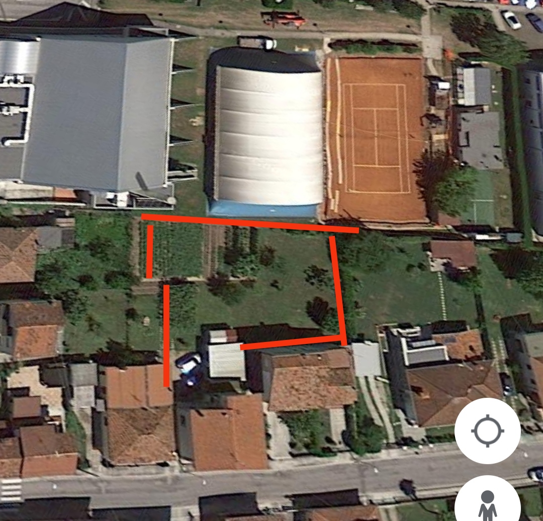

Il BCNC (sub1) è legato ai sub 2 e 3 che sono di un unico proprietario che è lo stesso dell'appartamento che vorrei acquistare. In questo caso, qualora la situazione prospettata sia realmente questa (dovrò vedere la scheda catastale) secondo lei posso acquistare appartamento e BCNC senza che alcuno possa vantare alcunché? Inoltre, l'agenzia delle entrate, accetterà questa cosa oppure potrà eccepire che il giardino di 800mt debba avere una rendita a se stante? Attendo suo prezioso riscontro. Grazie
P.s quello segnato in rosso è il giardino legato ai sub 2 e 3 che sono dei ripostigli/ricovero attrezzi regolarmente accatastati.
Giusto; ieri ero con il cell e non avevo letto bene. In effetti la “corte “ è bene comune dei sub 2 e 3, entrambi di pertinenza dal piano terra.
Ma in ogni caso penso sia saggio consultare un tecnico, per analizzare nel dettaglio la situazione, compresa la regolarità urbanistica di quanto vorresti acquistare.
Meglio investire qualche soldo prima, piuttosto che trovarsi grane poi.

Concordo con @Franci63 , acquistando i sub 2-3 in automatico acquisti anche il sub. 1, la corte comune ai due ripostigli.
Ti faccio comunque notare che la forma della corte al catasto è differente da quella da te evidenziata in rosso (v. angolo in alto a sx).
Per quanto concerne la capacità edificatoria dovrai rivolgerti al tuo tecnico di fiducia per fare verificare per capire se il terreno ne possiede una e che questa non sia già stata usata in tutto o in parte per la costruzione dell'abitazione e ripostigli (condoni inclusi).

A parte la diversa forma della corte evidenziata da quella censita che potrebbe dimostrarsi uguale, non vedo incongruenze: sono 2 proprietà distinte, una è la casa con accessori e spazi di manovra, l'altra è un terreno con 2 accessori censiti indipendentemente e terreno di pertinenza, il terreno potrebbe essere edificabile, in fatto che sia censito come BCNC non significa nulla, l'edificazione eventuale è legata ai parametri urbanistici ed è da valutare
