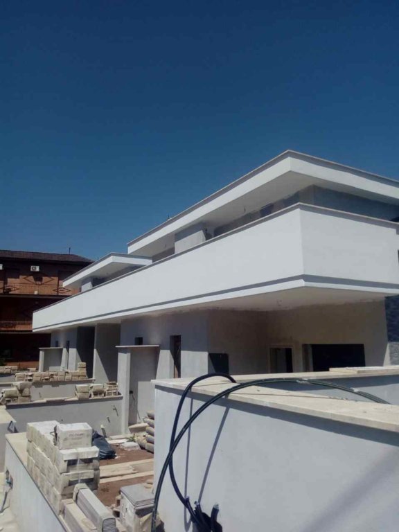

Buongiorno, ho deciso di acquistare un'appartamento in costruzione a Roma.
I lavori sembrano già a buon punto (allego foto) e il costruttore sostiene che in circa due mesi sarebbe pronto per la consegna. Tengo a precisare che a me servirebbe per fine ottobre, quindi i tempi coinciderebbero. Ora la mia domanda è questa, quali documenti devo farmi dare dal costruttore a seguito di un anticipo richiesto sulla vendita? Purtroppo non ho esperienze pregresse e vorrei evitare di trovarmi in condizioni difficili.

Assieme ad un tuo tecnico di fiducia visiona l'immobile da acquistare e fai fare le verifiche di quanto visionato con quanto è depositato in comune.
Fideiussione , come è obbligo per legge.

Posso avere delle specifiche sulla fidejussione? perchè di legge? Il costruttore mi sembra una brava persona ha già fatto altri cantieri a Roma ma cmq anche se sembra una persona molto disponibile farà giustamente i suoi interessi e non vorrei comportarmi con superficialità.
La fidejussione è una garanzia per l'acquirente e comunque per la controparte necessaria per tutelarla da imprevisti che la danneggerebbero.
Tatiana
Lo so che la fidejussione è una garanzia ma non capisco l'oggetto della fidejussione la buona esecuzione dell'immobile?
Anche. Se l'immobile presentasse dei difetti ed il venditore non provvedesse in proprio a rimediare, interverrebbe la banca o la società che ha rilasciato la fidejussione.
griz
a quanto so la fideiussione serve a tutelare l'acquirente da problemi futuri dovuti anche a fallimento del costruttore, fatto che se dovesse capitare metterebbe a rischio prima tutte le rate anticipate e poi, dopo l'acquisto, la proprietà stessa
Anche. Tutti i danni provocati dal venditore, vuoi come opera difettosa che debiti legati all'immobile sarebbero coperti dalla fidejussione.
