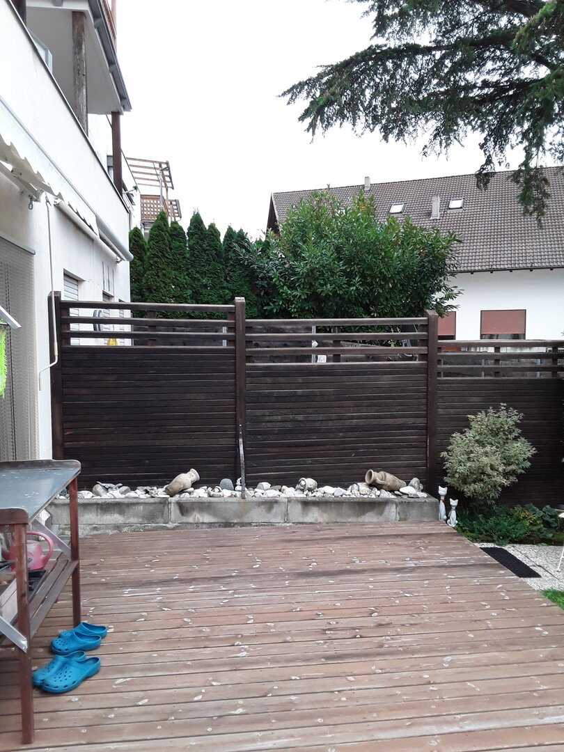

Buon giorno, vorrei sapere se esistono norme o leggi che regolano la distanza e l'altezza delle siepi nei giardini privati in un condominio, p.es.in Germania la staccionata (rete metallica, legno ecc.)non può superare 1,50 m. e la siepe verde 2 metri. Nel mio caso, come nella foto, la vicina del terzo giardino lascia crescere le sue piante all'infinito e la vicina in mezzo in pratica la mattina non vede più il sole, è lecito questo comportamento? Grazie
Premesso che il Sole non lo vede in funzione di tanti parametri... è una contestazione che solo lei può muovere.
Quindi, probabilmente fra le due parti interessate non corre buon sangue. Altrimenti gli alberi sarebbero già stati capitozzati.
probabilmente all'alba ma dopo le 8,00 astronomiche il sole lo vedrà, se poi non lo vede è perché la giornata è nuvolosa.
