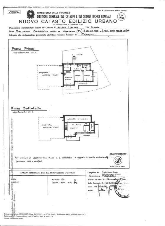

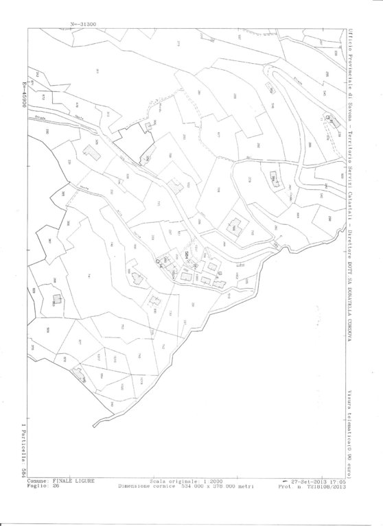

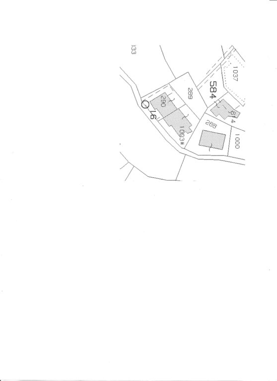

No ; nessun aggiornamento . Questa la situazione : si tratta di una casa a 2 piani , la parte superiore mia , quella inferiore di mio fratello . Lui ha ristrutturato piuttosto recentemente ( 2006/2007) e per problematiche varie mi ha mandato fotocopia di 2 mappe che ti allego in cui al mapp 1003 si vede un edificio censito . Potrebbe essere censito solo il suo appartamento ?
Altra stranezza : possiedo una quota in comproprietà sia del mapp 289 sia del 584.
facendo una visura provinciale a mio nome risulta solo la comproprietà del 584. Nè la casa ( mapp 1003 ) né il terreno 289 . Cosa posso fare , non ho nessun tecnico di fiducia e sono all’estero sino a Natale . Per spiegare meglio allego estratti mappa che ho ricevuto ; la casa in piantina ( primo piano + sottotetto è la mia ; l’appartamento di mio fratello non si vede ) Grazie mille per l’aiuto
facendo una visura provinciale a mio nome risulta solo la comproprietà del 584. Nè la casa ( mapp 1003 ) né il terreno 289 . Cosa posso fare , non ho nessun tecnico di fiducia e sono all’estero sino a Natale . Per spiegare meglio allego estratti mappa che ho ricevuto ; la casa in piantina ( primo piano + sottotetto è la mia ; l’appartamento di mio fratello non si vede ) Grazie mille per l’aiuto Visualizza allegato 2499Visualizza allegato 2500Visualizza allegato 2501Visualizza allegato 2499Visualizza allegato 2500Visualizza allegato 2501

Stavo guardando le 2 planimetrie ma ti ha mandato una doppia copia della stessa.
Se tu guardi le planimetrie partendo dal basso a sinistra compare la scritta : Catasto fabbricati- situazione al....(è un po' confusa la scritta perché si sovrappone e fatico a leggere la l'immagine da qua)."
Noto che alla fine della scritta su entrambe le planimetrie c'è scritto " Foglio 26 particella 1003 sub.2" quindi presumo siano un duplicato dello stesso subalterno.
Sarei curioso se c'è un subalterno 1 o se per qualche motivo è stato soppresso.
Altro; ma tuo fratello dopo la ristrutturazione del 2006/07 ha aggiornato il catasto???
Perché da cosa desumo io non sembrerebbe perché:

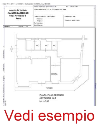

  1. La planimetria del Docfa non ha quella impostazione li ma quella sotto (vedi planimetria catastale esempio)
  2. Sul fondo a sinistra c'è scritto data presentazione 26/09/1987 quindi non sembra che ci siano stati aggiornamenti.
Non solo è censito il suo appartamento ma esiste un unico subalterno (il n°2) che racchiude tutta la casa e da come la descrivi tutta intestata a tuo fratello.
Una situazione corretta prevederebbe che su un subalterno ci fosse un piano (faccio un esempio: il sub. 3 con SOLO il piano terreno) intestato a tuo fratello.
E sull'altro subalterno (ad esempio il n°4) il piano primo intestato SOLO a te.
Per ottenere il risultato occorre scorporare l'immobile cancellando non solo il sub. ma anche il numero sulla planimetria che leggo essere il "Foglio 26 mappale 590 sub.A"
(che come noterai non c'entra nulla con il mappale dei terreni " Foglio 20 mappale 1003".
Sopprimendo la planimetria esistente il catasto ti darà come numero dei fabbricati quello dei terreni (1003) ed avrai 2 planimetrie:
