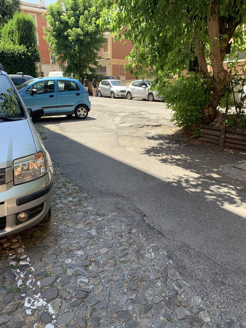

Al mio condominio si accede SOLO da uno stradello, che porta alla via principale.
Tale stradello attraversa un grande cortile di tre proprietà (3 civici) e prosegue per 15 metri verso il nostro condominio.
Il nostro, costruito a fine ottocento, ha un diritto di passaggio scritto da allora su diversi rogiti.
Fino ad oggi di nostra iniziativa abbiamo contribuito a diverse spese di mantenimento e pulizia di tutto lo stradello per rapporti di collaborazione e buon vicinato.
Ora c’è la necessità di intervenire sulla pavimentazione: una grossa buca molto pericolosa per i pedoni, che si è creata nel tempo a causa del passaggio e delle manovre dei mezzi che accedono al parcheggio (una ventina di posti auto e molti mezzi commerciali).
È la parte che dà accesso allo stradello da un lato e al cortile dall’altro, dove peraltro non possiamo parcheggiare.
consente.
Il passaggio dei nostri mezzi è molto limitato, perché non prevede manovre e solo 2 auto accedono al nostro condominio, mentre gli altri nostri condomini parcheggiano altrove.
ESISTE UNA LEGGE CHE MI OBBIGA A PARTECIPARE E SE SÌ IN QUALE MUSURA?
Noi avevamo ipotizzato di contribuire alla spesa con 2 quote su 22.
    323,3 KB · Visualizzazioni: 76
