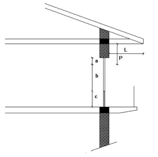

stai attenta che i locali del tuo appartamento coinvolti nel progetto, a seguito dell'aggetto (sporgenza) di 2 o 3 metri potrebbero perdere il coefficiente aeroilluminante minimo per l' abitabilità dei locali. Dopo ti troveresti la casa con dei locali privi di abitabilità.
Grazie per l'intervento prezioso, @vittorievic
