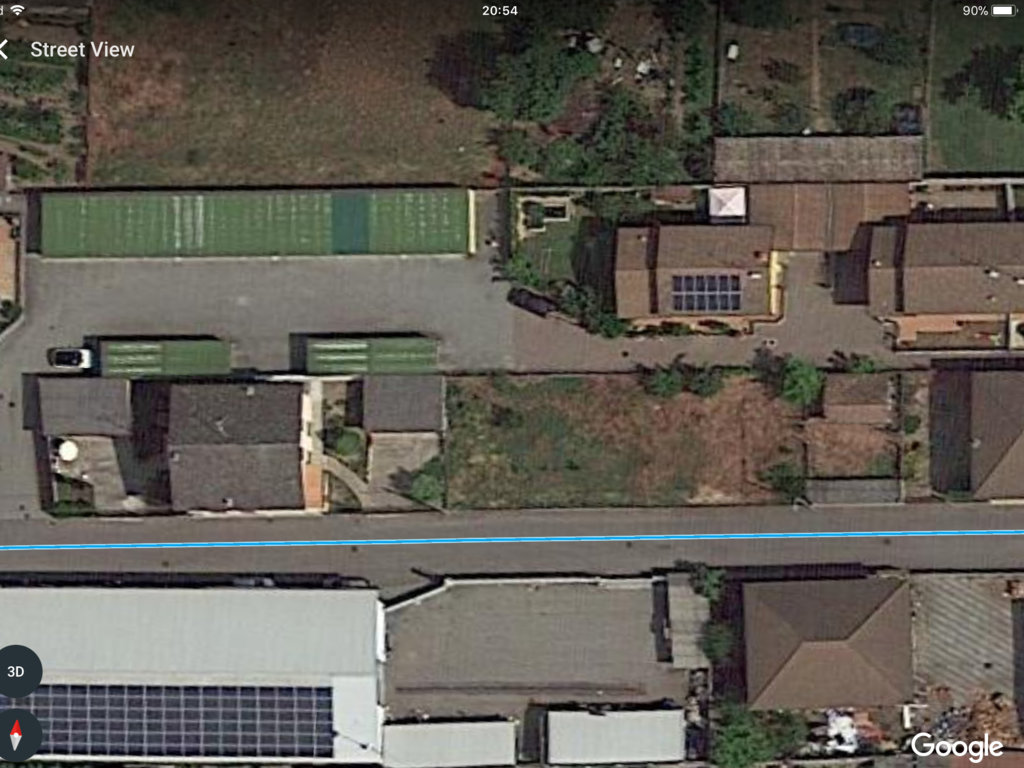

Ciao vedo con rammarico che hai interpretato male tu stai parlando di comignolo per la ventilazione colonna di scarico acque da water e quindi funge da esalatore per odori ed eventuali corrosioni ma non ci sarà nessuna corrosione perché gli carico dei bagni sono in polipropilene e dunque non c’e Nessuna corrosione che io sappia , io per essere chiari parlo di Scarici garage aventi nove Scarici che non ha nulla a che vedere la foto del messa il caseggiato di cui pongo il problema la foto è indicativa pres da una casa che vi è nel paese dove se noti venendo. Dooo la voluta della prima curva di scarico vi è una braga che scarica e la braga fa il lavoro di esalazione per non far sì che si marciscono le curve ; saranno persone non Esperte coloro che fanno l’esalatore Negli Scarici di pluviali se devono per forza scaricare in fogna spero di aver spiegato bene e mi scuso se mI avessi scritto con punteggiatura che possa aver fatto pensare una cosa non veritiera comunque ora metto una foto reale x avere una idea più veritiera possibile anche se fatta da Google Earth
    145,8 KB · Visualizzazioni: 48
Sono stato sbadati nel leggere subito il mese che hai inviati e vedo la foto si la parte alta della braga è la parte che fa da esalatore la parte bassa scarica in pozzetto il resto si capisce se da dove deve arrivare l’acqua dal canLe , che non è l’aeratire meccanico o come vuoi chiamarlo manuale
Sei sicuro che nessuno dei proprietari dei garage butti nel pozzetto qualche liquido che non dovrebbe essere smaltito lì , e che quindi procuri il danno lamentato ?
