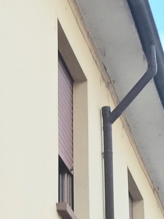

le curve delle grondaie che sono in lamiera preverniciata
ecco appunto, come volevasi dimostrare. Come fanno le curve delle grondaie ad essere bucate dai miasmi che dovrebbero provenire dalla fosso biologica? Se le curve poste alla fine delle grondaie si bucano significa che l'azione meccanica dell'acqua convogliata dallo grondaia, che può essere in lamiera, è molta e scava la curva che non dovrebbe esserci: alla fine dei pluviali dovrebbero esserci dei pozzetti.

I pozzetti ci sono e sono posti dopo le curve che sono posizionate subito attaccate al canale e ritengo Che non sia usura ma per effetto Che manca esalatore come ho fatto vedere nella foto di molte case del paese...
come ha scritto @Dimaraz se le curve che raccordano i pluviali con i pozzetti si bucano questa è una spesa che riguarda i proprietari dei tetti che raccolgono le acque di pioggia. Anche la manutenzione dei pozzetti posti alla base dei pluviali è a carico dei proprietari dei tetti. Le spese di manutenzione di tutta la rete di adduzione alla condotta principale di scarico che si trova a monte (cioè prima) del punto di ingresso dello scarico delle due villette sono a carico dei proprietari dei box.

L'errore se così posso chiamarlo, è di impiegare oggi per i pluviali e le gronde, lamiera zincata. In molte zone ormai, forse a causa soprattutto delle piogge acide dovute allo smog, si è costretti ad impiegare acciaio inox o rame. Dubito che la causa sia legata a esalazioni di ritorno. In ogni caso i pluviali sono di sola vostra competenza.

Ritengo giusta la valutazione se le villette nella linea che noi scarichiamo acque bianche anche liti scaricassero acque bianche ma così non è perché sono le loro acque che una volta uscite dalla biologica entrano nella nostra linea e vi garantisco che senza l’installazione di esalatori come dimostrato in foto marciscono , vi cito questi perché come condominio i pluviali del tetto del caseggiato e non dei garage dopo 13 anni ancora non ne abbiamo cambiare nessuna .... mah chissà perché !!! Forse il condominio ha due linee separate e le villette no??? Foto di scarico con esalatore ....
