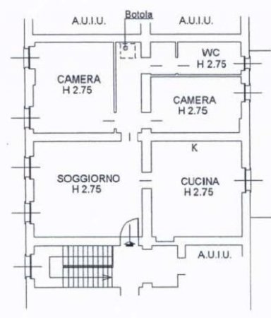

hai la planimetria dell'immobile adiacente al tuo? di regola i 75 cm in più riportati nella tua planimetria dovrebbero trovarsi in meno all'immobile adiacente al tuo, oppure si sovrappongono???
posta le piante e vediamo
ciao ho allegato la planimetria.
il lato della cucina confinante con AUI è in realtà più PICCOLO per 80 cm. Praticamente il soggiorno è largo 4.65 m mentre la cucina 3.85, essendoci questa rientranza non segnalata in planimetria.

bisogna verificare l'immobile accanto al tuo che planimetria ha. se questo non ha gli 80 cm indicati nella tua planimetria bisogna fare una pratica congiunta dove chiedete la rettifica planimetrica all'attualità. se la presenti solo tu non credo ke l'accettano xkè vorranno sapere quel pezzettino che fine fa...
se invece l'immobile accanto al tuo ha planimetria conforme ai luoghi, allora puoi correggere il tutto solo tu.

le schede sono aggiornate, come detto in precedenza, relativamente alla distribuzione degli spazi interni. Ma le midure della larghezza della cucina è MINORE nella realtà (la planimetria -allegata in precedenza- evidenzia delle misure in larghezza maggiori di 80 cm).
Mi pare di capire da quanto dice Tupputi che bisogna comunque verificare la documentazione del vicino, mentre per quanto ne sapevo io se all'atto della rogito le misure interne non erano specificate (ma solo l'altezza delle stanze) non dovevano esserci problemi di alcun tipo.
Il punto:bisogna quindi rivolgersi ad un tecnico oppure è la normalità? Tutto sommato io mi trovo 80 cm in meno rispetto la planimetria, non evado fiscalmente niente e non mi interessa "riavere" eventualmente questo spazio.

ti conviene nominare un tecnico che regolarizzi tutto. ti ricordo che il tuo appartamento è più grande catastalmente rispetto alla realtà, e quindi la rendita catastale è più alta ingiustamente. xkè pagare di più (se è prima casa sei esente da ICI oggi, ma domani chissà)
