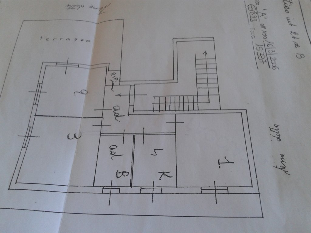

    Anche io ho un appartamento diviso in due (non ufficialmente).Il monolocale con angolo cottura e bagno e porzione di terrazzo è affittato regolarmente come porzione di casa e nell 'altro appartamento ci abito io .Volendo dividere catastalmente le diue unità aprendo una porta sulle scale di quanti mq minimo deve essre il monolocale nel Comune di Roma? l'appartamento in totale è di 80 mq

    Si ma c'è anche da ricordare che l'appartamento dovrebbe sempre corrispondere sia al progetto comunale che a quello catastale.
    I problemi sorgerebbero in seguito al trasferimento di proprietà: non solo compravendita ma anche in caso di donazione o successione future verrebbero fuori problemi.

    Ti ho risposto nell'altro post, comunque le misure minime sono 28 m² per i monolocali 38 per i bilocali, la legge di riferimento è sempre il DM 5 luglio 1975:Bosetti & Gatti - d.m. sanità 05 luglio 1975
