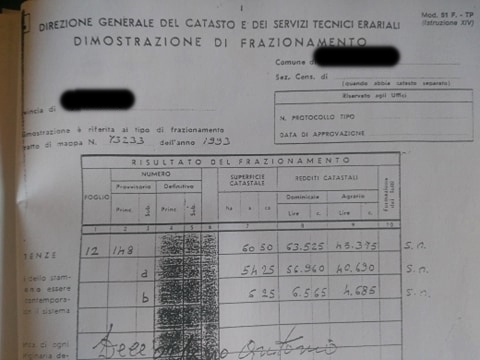

No, l'atto pubblico di donazione c'è ed è specificato che mio padre otteneva in donazione da mio nonno il terreno. Quel parente era comproprietario con mio nonno del terreno per 6/56, quindi contestualmente venne frazionato in 160 a (la parte di mio padre) e b (la parte del parente). Quel parente poi da allora da parte sua non ha fatto nessuna voltura o atto con i suoi eredi, mentre mio padre fece voltura per la sua parte e io ho fatto la successione a seguito della sua morte.
Comunque la cosa che mi premeva sapere è se il terreno può essere frazionato nuovamente come specificato nell'atto di donazione poiché, come ho detto nel messaggio precedente, a seguito di successione la particella non risulta più frazionata ma unica. Da quanto ho capito è possibile rettificare, giusto?
Allego parte dell'atto e frazionamento catastale

frazionamento del terreno nel 1990 > si dovrebbe capire perchè quel frazionamento è svanito, per quali motivi non risulta più.
Con l'entrata in vigore del testo unico 380/2001 il frazionamento di terreni con creazioni di lotti al di sotto di una data superficie era una lottizzazione abusiva.
non saprei cosa avveniva in precedenza nel 1990 ........
e comunque l'ipotesi di una lottizzazione abusiva potrebbe (dico potrebbe) essere il motivo della scomparsa (non accettazione) di quel frazionamento.

Evidentemente il frazionamento ad approvazione rinviata è risultato inapprovabile. Pertanto anche la voltura non è stata possibile. E tuo padre non avrebbe potuto farla come scrivi tu perché non aveva titolo per l'intero immobile. Quindi chi ha compilato la dichiarazione di successione ha dovuto indicare l'intero immobile che era rimasto intestato a tuo nonno e non dandoci peso ha commesso un ulteriore errore.
Ora devi ripetere il vecchio frazionamento facendo attenzione a controllare i PF che probabilmente il tecnico ha errato e che hanno provocato la bocciatura del frazionamento.
