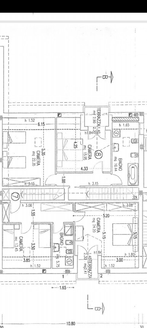

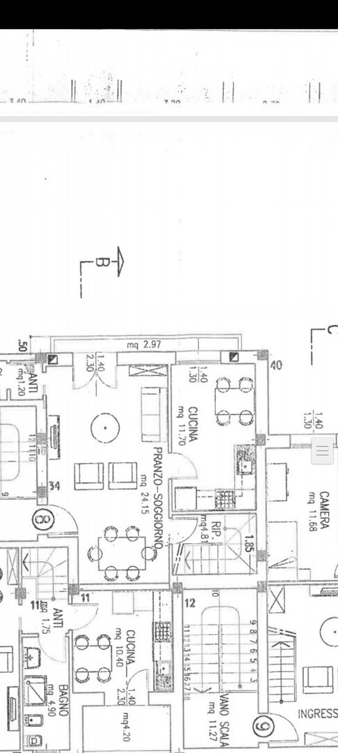

Se sull'atto all'immobile sono attribuiti 5,5 vani catastali, anche le planimetrie che dici di non aver visto, devono concordare e non sarebbe possibile senza le due camere nel sottotetto.
Da questa descrizione arriviamo circa a tre vani, qualcosa di più se aggiungiamo dei disimpegni....sicuro che le planimetrie a cui ti riferisci non siano le piante del progetto depositato in Comune?

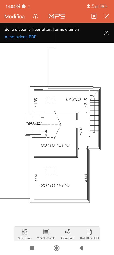

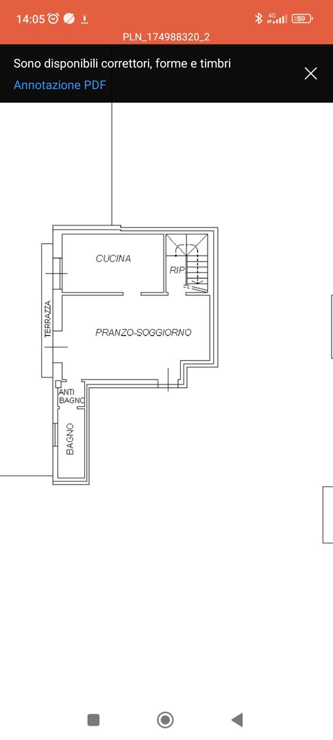

Quindi i conti non tornavano perché la tua descrizione non era veritiera dato che vi sono molti vani in più di quanto hai scritto in precedenza.
I locali al piano superiore pare si possano recuperare ai fini abitativi, sicuro che ben tre tecnici ti abbiano detto non siano sanabili? Oppure sono sanabili ma solo pagando cifre importanti?
Non sono assolutamente sanabili

Non ho ancora visto le planimetrie catastali ed il progetto presentato che peraltro devono corrispondere per dimensioni ed altezze utili.
Mi auguro che si possa chiarire prima "che termini la carta".
