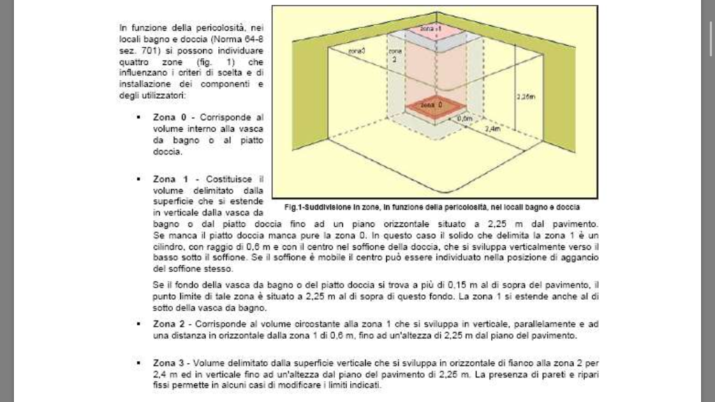

Se eseguiti secondo le norme CEI........ 7C35C5FF-6C57-4B2B-A8B8-83729985DF75.png
