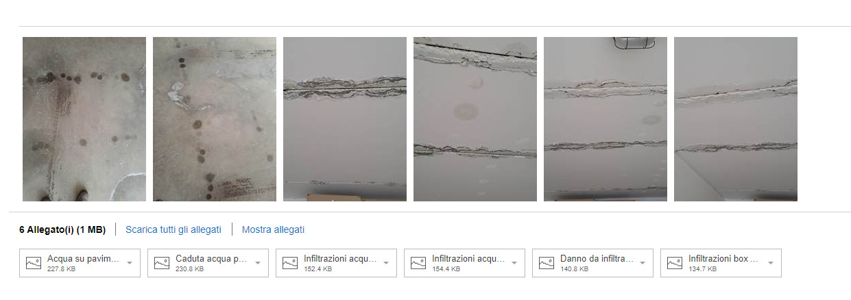

Esattamente un anno fa ho inviato una pec all'amministratore con le immagini del disastro provocato dalle infiltrazioni del terrazzo condominiale nel mio box. Si è subito attivato, ha fatto un sopralluogo e convocato assemblea. Successivamente è stato dato incarico a un perito che ha redatto un capitolato lavori e da allora le assemblee sono andate praticamente deserte perché il costo di mettere la guaina, smaltimento e tutto il resto è alto. Ora io sono ancora nella situazione di un anno fa, nel frattempo ho gettato i libri, il monitor e le cose che si erano rovinate perché mai avrei immaginato di dover fare causa al condominio, visto che le cose andavano spedite prima di arenarsi.
Ora vorrei chiedere risarcimento danni per un anno in cui cade acqua e intonaco, ma non so come dimostrare i danni visto che gli oggetti sono stati gettati. A meno che basti il fatto che il box è inagibile. Inoltre, vorrei venderlo e ridotto in quelle condizioni non è proprio possibile. Secondo voi posso far valere tutte queste cose in giudizio? Mi consigliate come fare? Grazie.

Buonasera, se vi sono tutt'ora infiltrazioni importanti i danni saranno certamente tangibili, non è necessario aver conservato libri o altri suppellettili impregnati d'acqua / ammalorati.
Se il box è oggetto di infiltrazioni ci saranno macchie d'umido, infiorescenza, muffa, distacco di intonaco, umidità diffusa etc.
Questi sono gli aspetti rilevanti che possono essere verificati e documentati in primis da un tecnico di fiducia e poi, se divenisse necessario agire in giudizio, anche dal Consulente tecnico nominato dal Giudice.
Il box può anche non essere inagibile ma i danni sopraelencati debbono essere certamente risarciti dal Condominio.
Il mio personale consiglio, avendo seguito numerose vicende analoghe, è quello di rivolgersi ad un legale di fiducia e ad un tecnico in maniera da formalizzare quanto prima una richiesta di risarcimento circostanziata.
Dopo di che, se il Condominio seguita nell'inerzia, potrà attivarsi in via giudiziale.

Mi accorgo che mancano informazioni utili. Sono proprietaria ma il terrazzo sovrastante non è praticabile è un lastrico solare condominiale (si tratta di un unico blocco di box, non ci sono altre costruzioni).

Nelle prime due foto si vede l'acqua caduta sul pavimento, nel resto il disastro sul soffitto.
