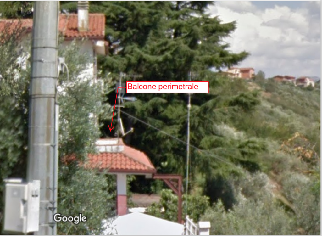

Posta una foto perchè la descrizione è limitata.
Se è un balcone aggettante tutte le spese di impermeabilizzazione sono a tuo carico.
Eccola... spero sia chiara.

Ora si comprende.
Per quanto riguarda il balcone ribadisco quanto già scritto: la spesa per l'impermeabilizzazione è di tua competenza perchè non rileva che sotto ci sia un portico e dubito che un Giudice possa assimilarlo all'interno di una abitazione.
Ma...quella "porzione" di tetto (alias pensilina in coppo/tegola) potrebbe benissimo essere una della "vie" di passaggio dell'acqua piovana...e in tal caso tutte le spese di sistemazione della stessa sarebbero ad esclusivo carico di chi è sotto la sua verticale ovvero del tuo vicino "contestatore"
Se le infiltrazioni sono una "brutta bestia" e non si può escludere che provengano da entrambe le strutture.
Solo in corso d'opera si potrà svelarne la natura.
solo con un intervento di un tecnico riesci a determinare eventuali cause, e come dividere le spese, dalla foto sembra un'entrata in comune con altri comunisti
Non è un'entrata in comune. Le entrate sono indipendenti. La zona sottostante che si vede è completamente sua. Il suo appartamento è sotto il nostro. Il balcone e la tettoia fanno da copertura al suo porticato. L'impresa edile che abbiamo chiamato concorda sul fatto che le perdite ci sono sia dalla tettoia che dal terrazzo e che e spese andrebbero suddivise. Il problema è che il suddetto inquilino non vuole partecipare a nessuna spesa, anche se fosse solo per la tettoia che non è di nessuna utilità per noi.
