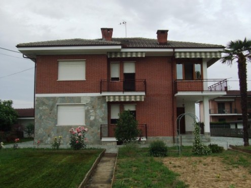

salve a tutti, scusatemi se dopo un anno torno sull'argomento balconi aggettanti o no e riparto spese.
Allego immagine sulla tipologia di balcone al quale volevo far riferimento (quello a destra con colonna)...trattasi a mio parere di balcone in parte a castello (2x3 mt), in quanto sia al piano terra che al piano primo vi è una porzione rientrante rispetto al corpo del muro, ma al piano primo il balcone a castello prosegue su entrambe i lati con aggetto di almeno 30 mt di lunghezza da un lato e una decina dall'altro (aggetto ad L).
Ora l'intonaco dei balconi è completamente scrostato, vi è un imminente pericolo di crollo dei bordini in marmo che rifiniscono la pavimentazione del balcone , il frontallino , (semplice senza rifiniture e ornamenti) anch'esso crepato in più punti...insomma ho paura che mi possa cadere in testa.
Volevo anche precisare che la parte in aggetto si affaccia sulla proprietà condominiale, ovvero sul passaggio comune e sul cortile in comunione.
I proprietari si ostinano a non voler rifare la riparazione della pavimentazione e non vogliono neanche sostituire i bordini in marmo, che tra l'altro in alcuni punti sono già caduti, perchè zuppi di acqua piovana.
Essi sostengono che le spese debbano essere suddivise al 50%, ma io credo di dover corrispondere il 50% solo per la parte a castello e non per tutta la restate parte in aggetto.
Sapete indicarmi se ci sono state sentenze in merito a casi di balconi misti?
Gli amministratori con cui ho parlato, appartengono alla vecchia scuola per la quale il sotto balcone è a carico della proprietà di sotto, la pavimentazione del proprietario di sopra e il frontalino anche se semplice in condivisione...come posso procedere?
