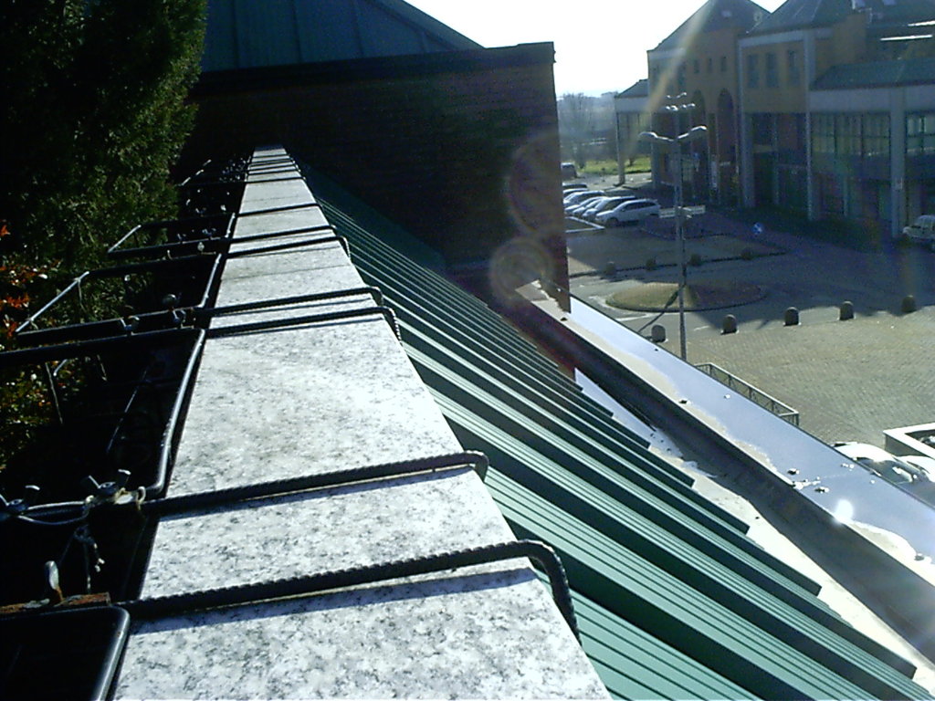

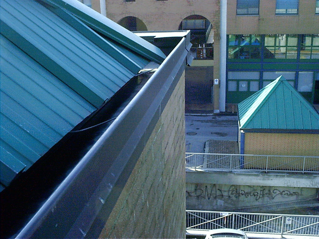

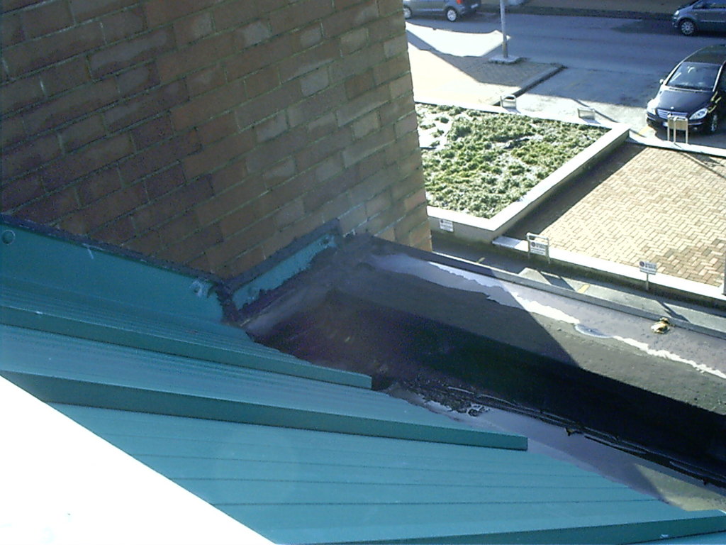

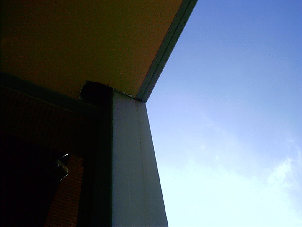

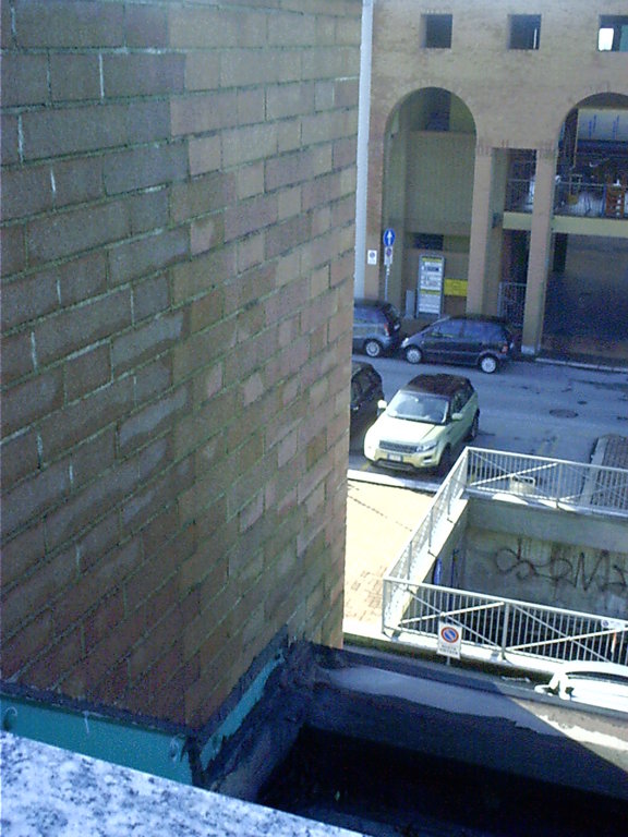

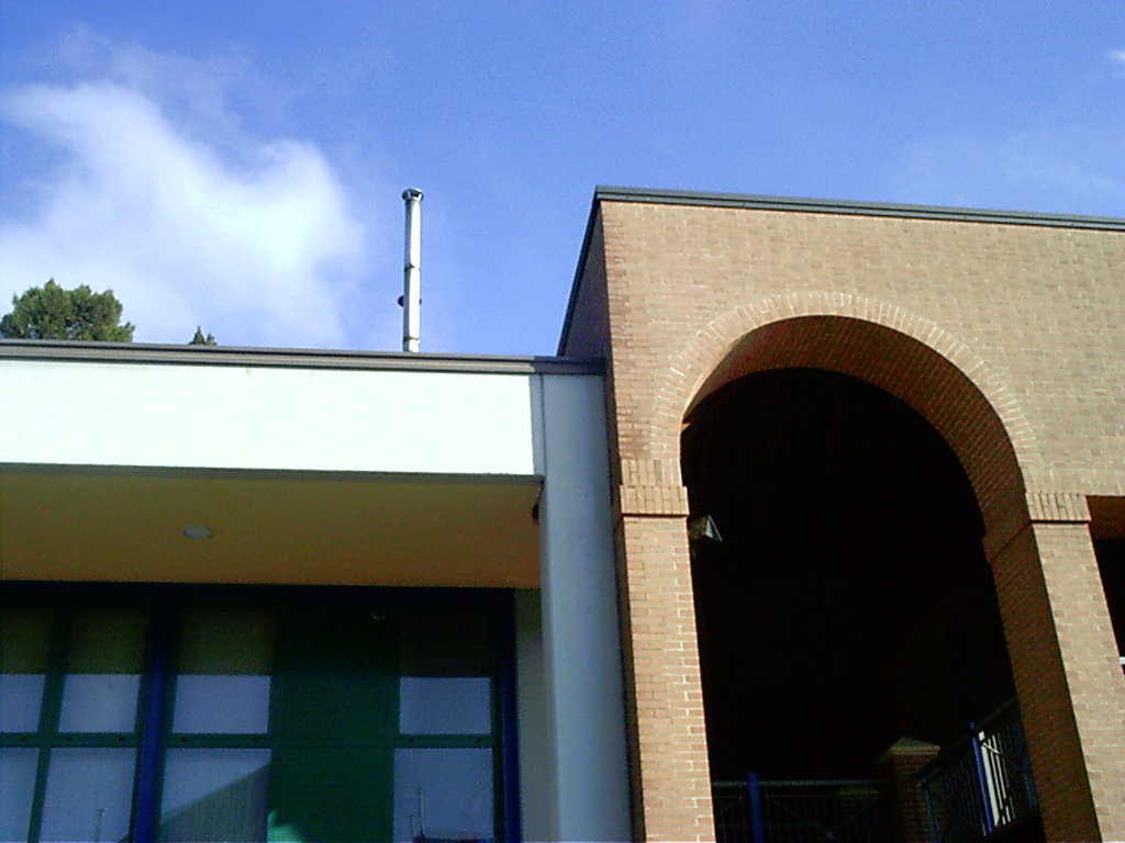

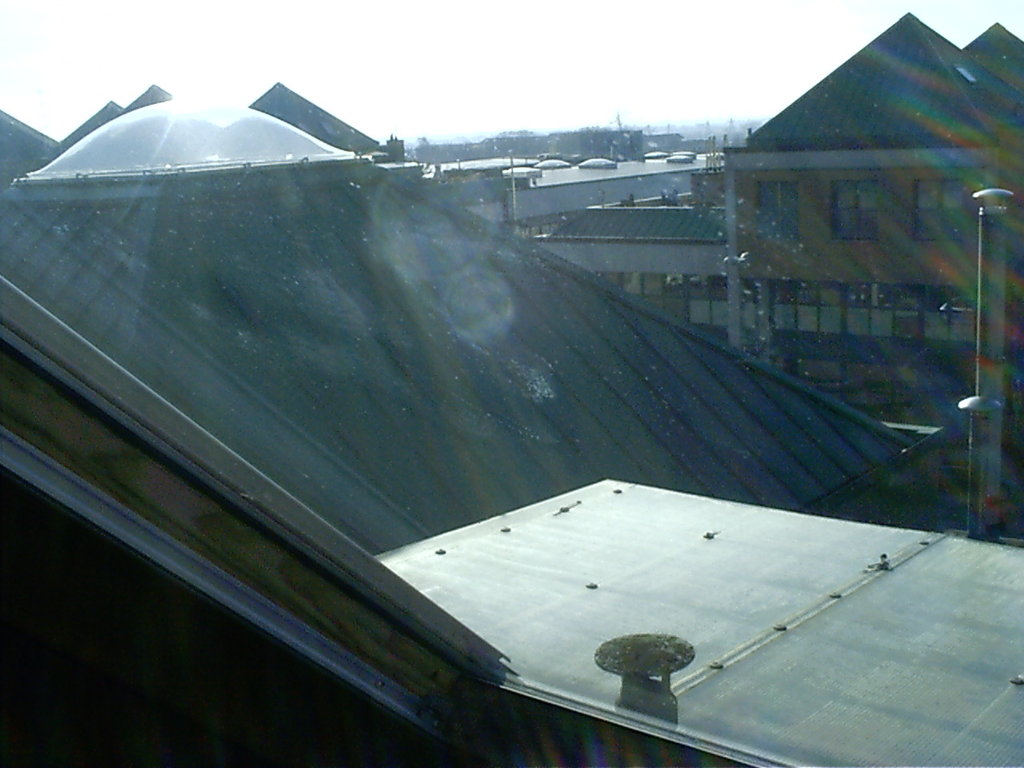

come promesso ecco le foto:
la 1^è la vista dal basso verso l'alto della colonna da dove esce l'acqua.
la 2^è la facciata del condominio
la 3^si vede lo scolo dell'acqua piovana e la copertura in metallo del muro frontale
la 4^vista dall'alto della copertura ad angolo da dove forse scende l'acqua
la 5^ muro bagnato
la 6^ lamiera verde a triangolo retto
la 7^ vista della copula facente parte dell'ingresso carraio sottostante.

Le prime foto sono state fatte contro luce per cui la parte più importante risulta incomprensibile. Dalla quarta si intuisce che a lato del pilastro all'estremità del canale di gronda è stato sistemato uno scarico che con un discendente, retrostante lo stesso pilastro, convoglia l'acqua piovana che proviene dalla copertura e scorre sul canale di gronda. Pertanto, essendo la funzione di quello che chiami cornicione quella di canale di gronda a servizio del sistema di smaltimento delle acque meteoriche della copertura condominiale, le spese per l'intervento di manutenzione straordinaria deve essere a carico di tutto il condominio.

Cleopatra, credo che non abbia esaminato con attenzione le fotografie della situazione. Da esse si evince che il cornicione altro non è che la trave a tacco fra due pilastri in cemento armata posti sul fronte del fabbricato. Verso l'interno il primo tratto di solaio in quota con l'intradosso con la base delle suddetta trave, funge da canale di gronda, che raccoglie le acque meteoriche provenienti dalla copertura con, sembrano, pannelli di sterope in lamiere grecata con intercapedine in poliuretano. La sua funzione si può dedurre dal fatto che è rivestita di guaine impermeabile e nell'angolo dietro il pilastro, si intuisce, è ubicato il canale discendente. Pertanto, il tutto appare come copertura dell'edificio.
