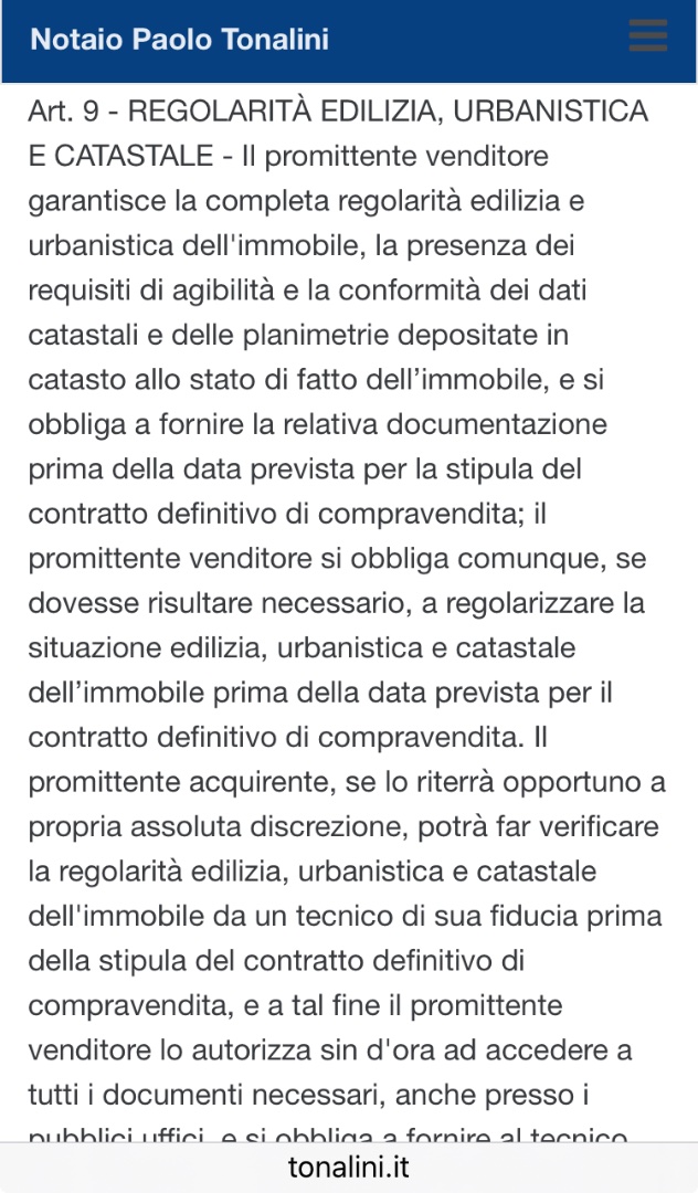

Ad ogni modo, tornando al presente, ora questo mini-abuso è venuto a galla e sarà ovviamente sanato prima del rogito. Nel preliminare preparato dall’agenzia non si dice nulla in proposito anzi si fa dichiarare al venditore la piena conformità. Io invece credo che sia preferibile dichiarare la realtà cioè la presenza di difformità minori sanabili che saranno regolarizzate entro il rogito.
Che ne pensate?
