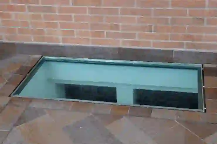

Anche se non conosco il Regolamento Edilizio del Comune di Lucca scordati di rendere abitabile un vano interrato che non riceva aria diretta dall'esterno. Devi progettare delle finestre "bocca di lupo" tipo quella che è illustrata nell'immagine che ti posto. Altezza interna 2,70. Per la realizzazione di una nuova scala interna occorre presentare in Comune una SCIA con progetto, benestare dell' Uff. del Genio Civile.
