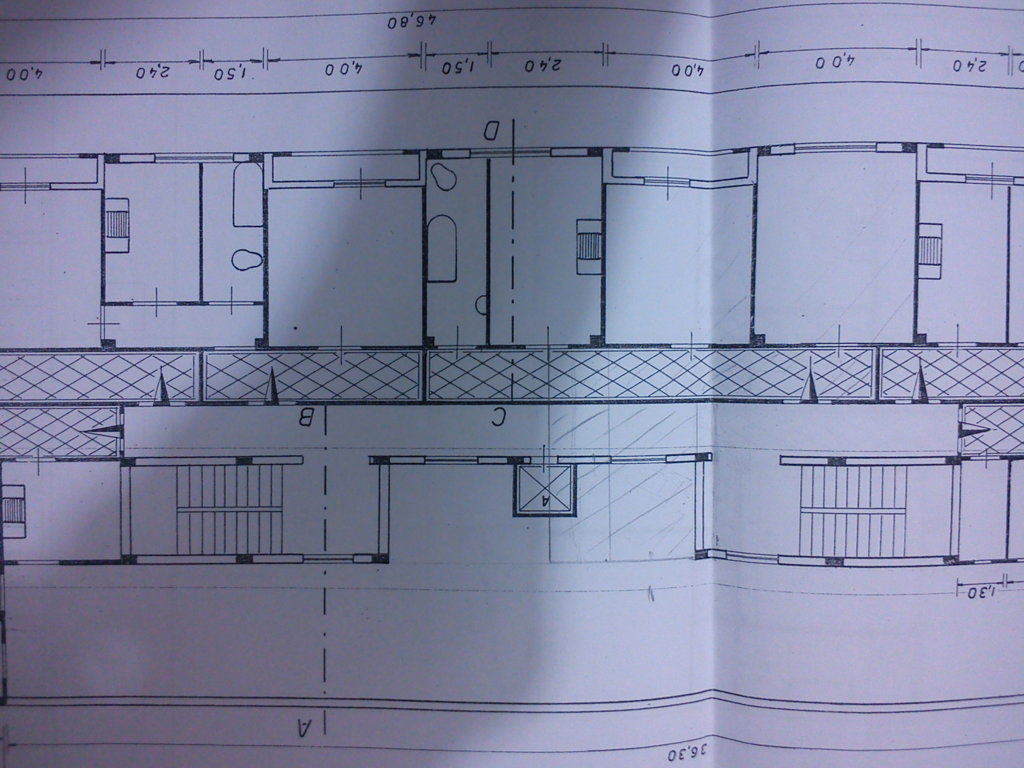

Ho acquistato a novembre 2009 un appartamento il cui rapporto qualità prezzo sembrava buono (purtroppo credo capiti spesso che il difetto sia dietro l'angolo). Fino all'anno scorso tutto ok ma quando ho deciso, per risparmiare qualcosa sulla rata mensile, di surrogare il mutuo, stipulandolo con altro istituto bancario, la perizia sull'immobile ha bloccato tutto.Il motivo era che vi era difformità tra lo stato di fatto (l'appartamento si presenta così come è riportato sulla planimetria catastale) ed il progetto approvato e depositato in comune comunque sanabile mediante S.C.I.A. ai sensi dell'art.37 del DPR 380/01.Il progetto dello stabile è del 1955 mentre la planimetria è del 1957 quindi abbondantemente ante 1967.Il difetto, sperando che questa descrizione e le immagini riescano a rendere l'idea, sussiste nella costruzione di 3/4 dell'attuale cucina e bagno (sono l'uno accanto all'altro) in un punto dello stabile (edificio a forma di rettangolo) che da progetto era invece libero da costruzioni ed adibito in parte a locale ascensore.
Come si può notare, la parte libera da costruzioni è quella in basso in mezzo alle due scale e dove al centro c'è probabilmente quella che doveva essere l'ascensore indicata con la A;

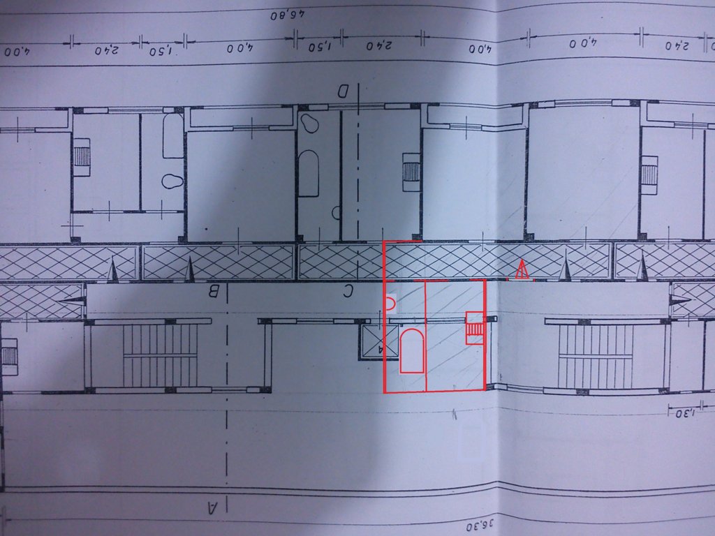

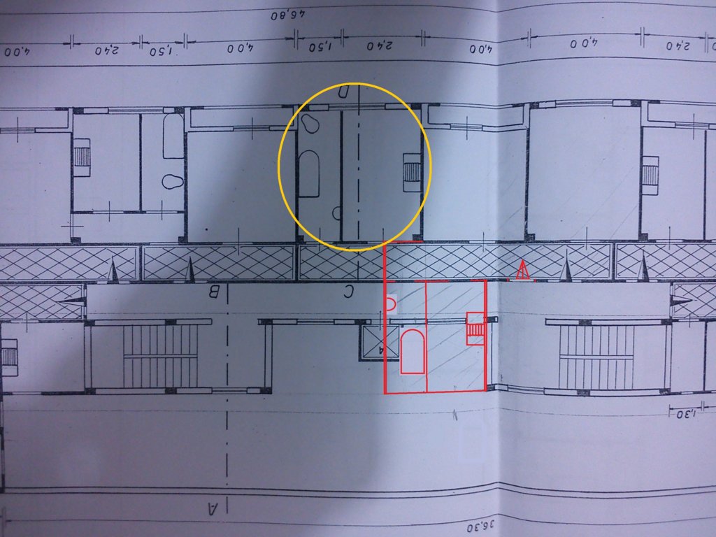

In questa seconda immagine vi ho indicato con tratti rossi il bagno e la cucina attualmente esistenti e la piccola freccia rossa un pò più a destra ad indicare l'attuale ingresso.Non l'ho indicato, poichè non conosco le reali dimensioni, ma accanto al bagno del mio appartamento c'è probabilmente la cucina dell'inquilino che abita di fianco ad evidenziare che il difetto riguarda anche l'altro lato dell'edificio e tutti gli altri appartamenti dei piani inferiori.Al piano terra, allo stesso modo, ci sono in quel punto altri locali.C'è da aggiungere tra l'altro che da quel lato dello stabile vi sono tutte le tubature di acqua, gas e scarichi.

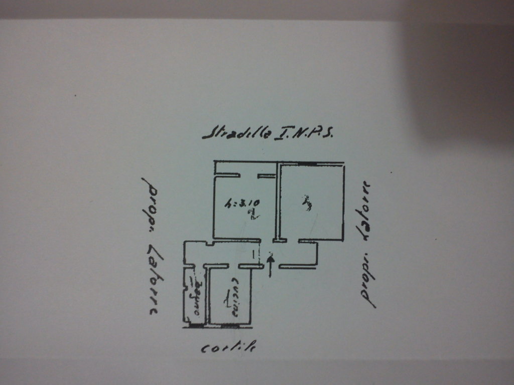

Ecco, infine, la planimetria catastale che mostra lo stato attuale dell'immobile in mio possesso e che si rispecchia nelle modifiche che vi ho mostrato in rosso nella seconda immagine (chiedo scusa se le proporzioni non sono state rispettate fedelmente nelle aggiunte fatte in rosso).
