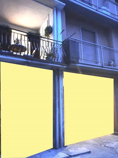

Casa di 2 piani (mia proprietà)+piano terra con porticato ad uso esclusivo (proprietà di terzi ahimè...) nel porticato aperto vi è un pilastro che sostiene l'intera casa che attualmente e, ovviamente, è visibile; volevo sapere se, qualora la proprietaria del piano terra volesse chiudere, può chiudere inglobando il pilastro oppure è obbligata ad erigere la parete lasciando fuori il pilastro?
per la questione di inglobare il pilastro nella chiusura, la stessa avverrebbe grosso modo come immagine seguente
quindi le tubature ne sarebbero escluse.
Visualizza allegato 5541

Buongiorno
ha perfettamente inquadrato la questione con l'immagine allegata!!!! chiuderebbe solo la parte a dx xchè a sx c'è l'entrata del cortile per tutti i condomini.
