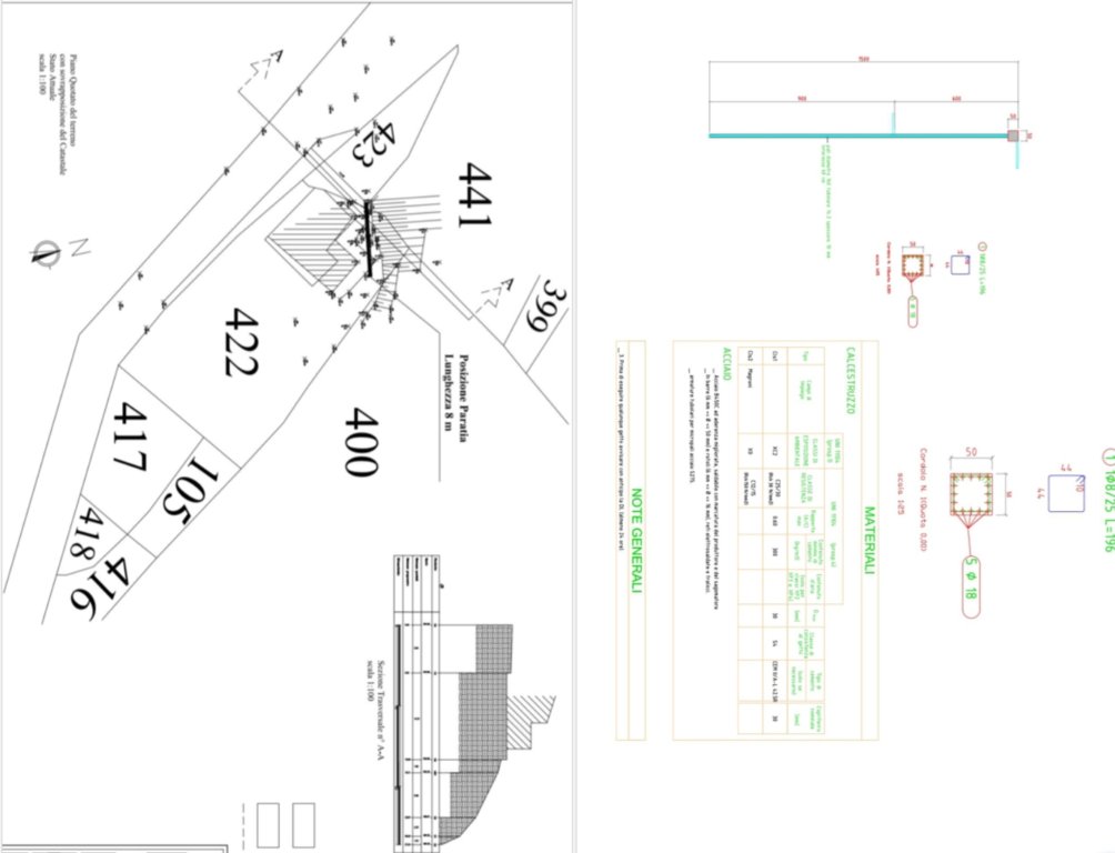

Buongiorno,
(dopo lunga attesa l'Ing partito per ferie) mi invia il Progetto che allego.
Sottopongo a voi esperti per capirci e sopra :
1) quanti, in che punto e che pali..
2) la Ditta specializzata quanto potrà far spendere min/max...
    60,6 KB · Visualizzazioni: 93

Si rinforzano le fondamenta da lato sud di una casa già costruita su uno scoscendimento a seguito di uno smottamento non grave.
Si riostruisce il marciapiede da quel lato.
Non capisco quanti pali, di che misure, diametro, per quanti metri sono previsti in progetto e quindi avere un preventivo di massima. Per un esperto è leggibile?
Grazie, a disposizione.
L'immagine che è stata postata e' poco leggibili.........ma i dati che chiedi solo di sicuro indicati nei grafici che ti ha fornito l ing.
Per esempio la lunghezza dei pali e' indicata sugli elementi che in figura sono di colore ciano.
Un occhio di un addetto ai lavori come un impresa a cui chiederai preventivo di sicuro saprà estrapolarli.
il disegno (progetto) che hai postato non regge l'ingrandimento e i colori usati non aiutano la lettura. Nella planimetria si vedono i punti battuti per quotare il terreno ed il posizionamento di una paratia con orientamento Est-Ovest lunga 8 metri. E' possibile che la paratia sia eseguita installando nel terreno dei pali a contatto tra di loro (come le palizzate dei fortini del far west che venivano costruite accostando tronchi di alberi). Se la paratia deve resistere alla spinta del terreno deve essere costituita da pali armati altrimenti il palo in semplice cemento non regge. La traccia della sezione A-A, come è indicata nella planimetria, ha le frecce posizionate in modo contrario a quello che poi si vede nella sezione. Le frecce indicano la direzione di chi guarda: se chi guarda guarda nella direzione delle frecce la casa non la vede, invece nella sezione è rappresentata. Inoltre la sezione taglia lo spessore della paratia a mò di fetta di salame e questo non è chiaro nel disegno (non regge l'ingrandimento). La lunghezza dei pali che costituiscono la paratia è indicata nella parte superiore del disegno che hai postato; sembra che il palo sia infisso per un 60% della sua lunghezza in terreno solido mentre il restante 40% sia in terreno rimaneggiato o sciolto. La sommità dei pali è raccordata con un cordolo 50x50 cm, in cemento armato, armato con 16 ferri da 18 mm di diametro.
non direi proprio. Da quel che mostra il disegno la paratia non rinforza la fondazione, ma impedisce che il terreno smotti facendo perdere la stabilità fondante alla casa che è costruita sullo scoscendimento. Inoltre se è corretta l'indicazione del Nord sulla planimetria il lato interessato non è quello Sud ma quello Nord.

Un ultimo dubbio .. per un ignorante, ma i 16 pali sono posizionati sotto il muro a contenimento di 8 metri o anche lungo la parete della casa..
