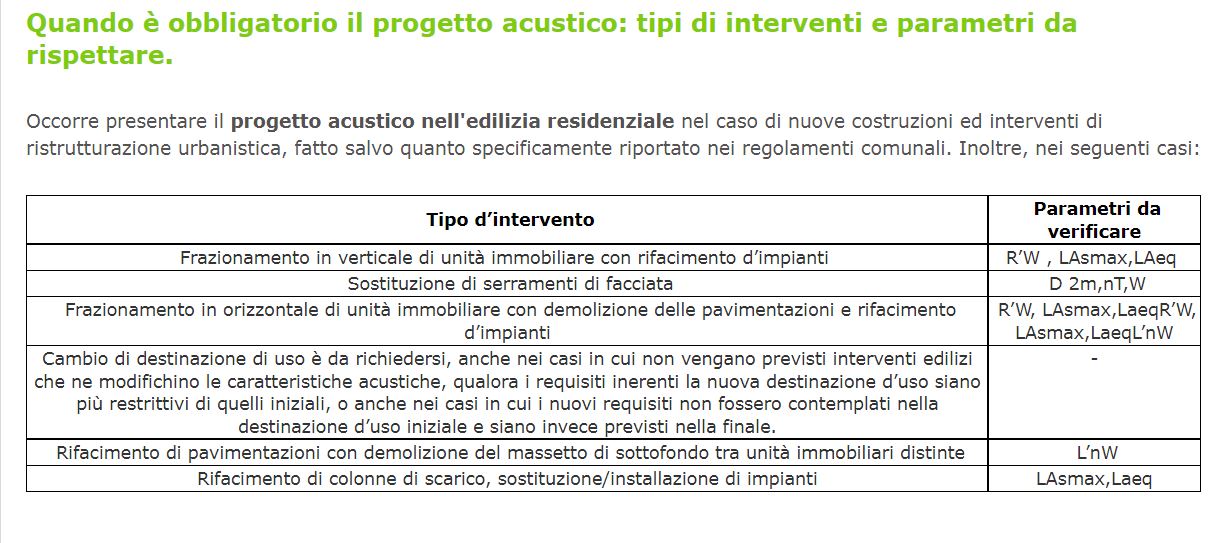

Ci siamo affidati ad un geometra per avviare la pratica del recupero di una taverna, direttamente collegata all'abitazione principale (regione Lombardia). Il Geometra ha prodotto e protocollato tutte i documenti richiesti. Il comune però ha rigettato la pratica chiedendo di aggiungere foto del "prima dei lavori" e una dichiarazione di un tecnico per certificare che non ci fosse pericolo allagamento. Una volta fatto ciò abbiamo ri-protocollato la pratica e ora il comune chiede una relazione tecnica dei requisiti acustici passivi.
Vi chiedo se quest'ultimo documento è solitamente richiesto?
E se è possibile che il comune richieda documenti aggiuntivi ad ogni protocollazione o avrebbe dovuto chiedere tutto subito?

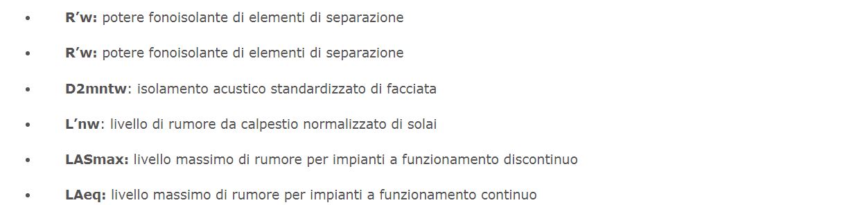

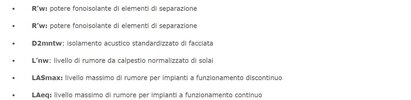

Il D.P.C.M. 5 dicembre 1997 ha introdotto i requisiti minimi passivi degli edifici a secondo della loro destinazione d'uso. Il tuo tecnico forse dovrebbe tenersi aggiornato; probabilmente anche i tecnici comunali che non aggiornano la lista dei documenti da presentare pur essendo a conoscenza delle nuove norme.
