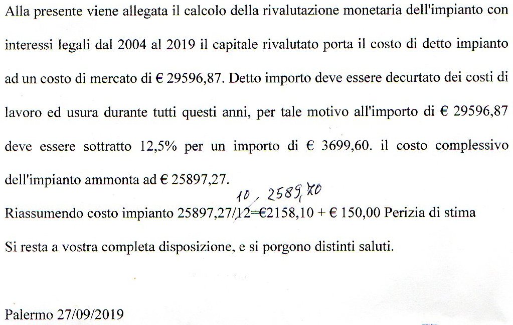

Nella perizia di stima che mi è stata fatta mi pare che non si parli di millesimali ed io non trovo corretto che debba suddividere tutte le spese in parti uguali e comunque mi pare che ci sia stato un errore sull'importo finale, dove è stato corretto con una penna, i condomini siamo in 12 , 10 sono quelli che nel 2004 avevano fatto installare l'ascensore i quali sostengono di avere diviso la spesa in parti uguali, 2 siamo i condomini che non abbiamo accesso all'uso perchè i vecchi proprietari non hanno voluto aderire a questa innovazione, io richiedo il subentro ,in questo caso la somma mi pare di aver capito che dovrà essere suddivisa in 11 e non in 10 per come hanno corretto la perizia di stima e poi credo che tutti questi calcoli dovrebbero essere fatti in base ai millesimali , ho acquistato l'appartamento nel 2015 ed ho trovato i millesimali, in 4 anni ho sempre pagato tutto in funzione a quelli: opere di ristrutturazione , spese condominiali, pulizie , etc. etc. di recente sono state rifatte pure le tabelle dei millesimi per degli errori di calcolo riscontrati negli anni precedenti. Allego la perizia di stima . Grazie anticipatamente per i vostri consigli che mi stanno aiutando a capire meglio sono totalmente ignorante in materia

francamente non capisco il tuo atteggiamento. In campo civilistico ci sono delle regole normate dal c.c. che possono essere superate dall'accordo di tutti gli interessati o da regolamenti contrattuali. Se i partecipanti alla costruzione dell'ascensore hanno deciso all'unanimità di dividere pro capite e non in base ai millesimi di proprietà quella è la regola. Se vuoi entrare a far parte dei proprietari utilizzatori, ora che l'opera è stata fatta, ti devi adattare oppure non entri a far parte dei proprietari utilizzatori dell'ascensore.

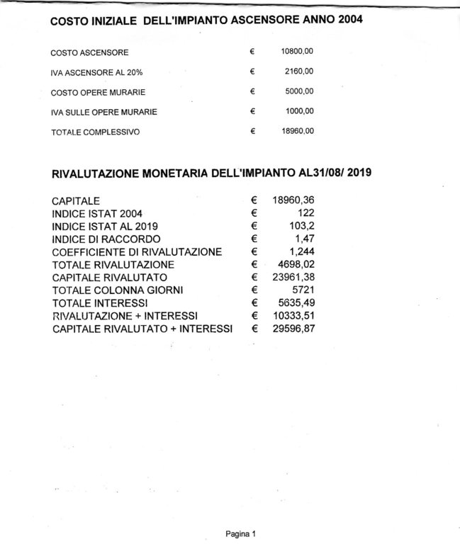

Il costo di costruzione rivalutato al 2019 meno il deperimento d'uso diviso 11 da la tua quota di ingresso; quota di ingresso che verrà divisa tra i 10 costruttori originari.
La cifra di costruzione mi sembra esigua non è che avete montato un elevatore idraulico?
Anche questa ha la sua logica:
anche se il prendere o lasciare non è previsto nel codice civile.
Se questo è il tuo pensiero, condivisibile, significherebbe che non trovi coerente che oltre alla rivalutazione monetaria vengano aggiunti gli interessi legali.
Io stesso avevo accennato a quella ipotesi
Qualcuno pensa che si debba pure considerare una certa percentuale di obsolescenza: ma questo mi pare piuttosto opinabile. (entrerebbe in gioco anche l'eventuale aggiornamento prezzi....)
@Luigi Criscuolo : Quanto alla valutazione del tasso di deperimento, trovi il 12,5 % proporzionato ai 15 anni dell'impianto? E' in sostanza ridotto di 1/8: si è ipotizzato cioè che un impianto ascensore abbia una vita utile di 15*8= 120 anni ? Anche su quello non si può dire niente?
Quanto alla correzione, quella era doverosa... : mi soffermerei piuttosto sui passaggi che hanno portato al risultato.

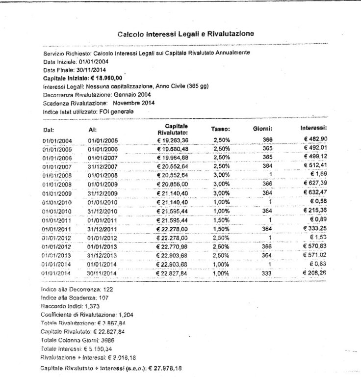

Dal telefono ho qualche difficoltà a leggere gli allegati quindi da prendere con le pinze la seguente critica/correzione:
- chi ha fatto la stima ha detratto le spese di manutenzione?
Errore.
Nessuna spesa fatta per mantenere efficente/a norma l'impianto va detratta ma aggiunta (e pure rivalutata) cosi come gli interessi sul capitale immobilizzato.
L'unica detrazione è l'eventuale perdita di "quotazione" dell'impianto (e qui si entra in un "ginepraio").
Per quanto riguarda il costo di "stima"...una suddivisione appare equa: se d'istinto si potrebbe definirla di tua unica competenza non va trascurato che anche gli altri traggono un "vantaggio" dal tuo subentrare.
Nulla fissa sul criterio di riparto per il quale ci si deve affidare ad altri articoli con le relative "possibilità di deroga".
Qui mi hai convinto (non è che dovevi convincere me, ...) ma riconosco che l'art. 1123. Ripartizione delle spese, è derogabile, quindi se all'unanimità dei partecipanti hanno stabilito a suo tempo di ripartire pro capite, la regola, in deroga al cc, continua a valere (per il rimborso di questa innovazione).
Confesso un mio limite: ma qui non ho capito cosa vuoi dire.
Errore.
Nessuno ha "detratto" i costi di manutenzione: quindi nessun errore di sottrazione.
Piuttosto il contrario: non sono stati sommati costi di manutenzione.
Forse perchè hanno avuto solo spese di tipo ordinario e non straordinario. Il c.c. non distingue, è vero, ma si può anche dire che i costi ispettivi e di buon esercizio (lubrificazioni, piccoli interventi periodici di registrazione ecc) non incrementano il valore dell'impianto.
Confermo: è stato rivalutato il capitale, usando i coefficienti Istat
Quanto agli interessi sul capitale sono stati applicati al tasso legale.
Nel ginepraio ci sono entrati: può essere ragionevole un deprezzamento del 12,5% dopo 15 anni di uso dell'impianto? A me paiono pochi: equivarrebbero a 120 anni di vita utile.
