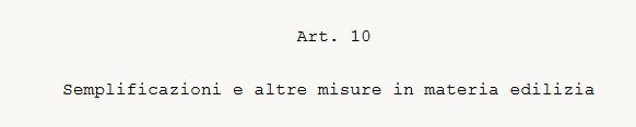

L'art. 10 si riferisce solamente a Semplificazioni e altre misure in materia edilizia

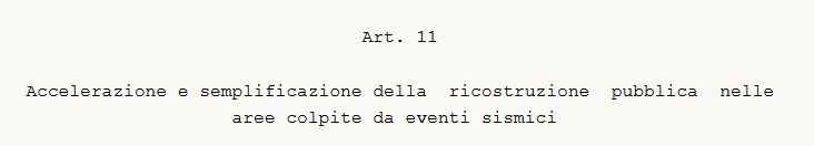

e l'art. 11 si riferisce solamente all'Accelerazione e semplificazione della ricostruzione pubblica nelle aree colpite da eventi sismici.

L'art. 10 introduce modificazioni al T.U. di cui al D.P.R. n. 380/2001. Chiunque leggesse quel T.U. capirebbe che l'art. 34-bis ivi introdotto, relativo alle tolleranze costruttive, s'applica a tutti gli interventi edilizi.

Ma basta consultare la legge per dare ragione a Nemesis nella sostanza: non è solo il titolo del Capo a fare la differenza; sono gli stessi titoli dei due articoli a distinguere i rispettivi ambiti. Ed anche i primi commi di entrambi gli articoli ne circoscrivono l'area di applicazione
