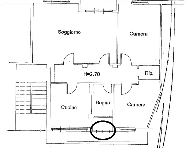

Scusate nella zona che evidenzio c'è una veranda. Dalla planimetria si evince?
Che planimetria è?
Perché non consulti un tecnico ?
Masi evince anche che avete lavorato su un muro perimetrale esterno
Sembrerebbe che abbiano messo infissi e vetrate ad un balcone, verandandolo, forse togliendo l’infisso che dalla cucina dava sul balcone: infatti il bagno affacciava all’esterno, ora non più.
Lo spessore del muro finestrato del bagno non è uno spessore da muro perimetrale perché cucina e camera hanno delle porte finestre sul medesimo balcone il bagno probabilmente l'avrà avuta anche lui la sa porta o finestra che affaccia sul balcone ma probabilmente è stato accorciato per ricavare un disimpegno per accedere alla cucina
