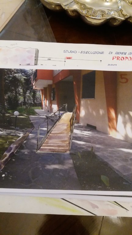

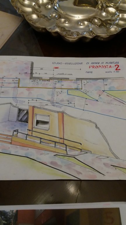

Questa è la situazione con due potenziali progetti, il primo è quello meno invasivo e più semplice, il secondo è uno dei tanti altri studiati, più ci si allontana (anche con un rampa curva) piuù aumentano i costi e la necessità di consolidare il terreno (sotto il quale passano anche tubazioni) per sua natura cedevole. Suggerimenti? 😊

Ma sarebbe una rampa su una scala già esistente...mi sorge qualche dubbio si possano richiamare distanze.
Facendo passare la rampa sotto la finestra, invece, sarebbe in una posizione tale per cui la distanza rimarrebbe la medesima dell'attuale, non sarebbero necessarie opere di adeguamento e i costi sarebbero ridotti al minimo, inoltre in quella posizione la rampa verrebbe utilizzata solo da chi ne avrebbe realmente necessità, gli altri continuerebbero a fare le scale.
Inizialmente da quanto riportato sotto non sembra molto chiaro, poi il vincolo della scala verrebbe variato poiché la rampa essendo più alta modificherebbe, seppur di poco, la servitù.
