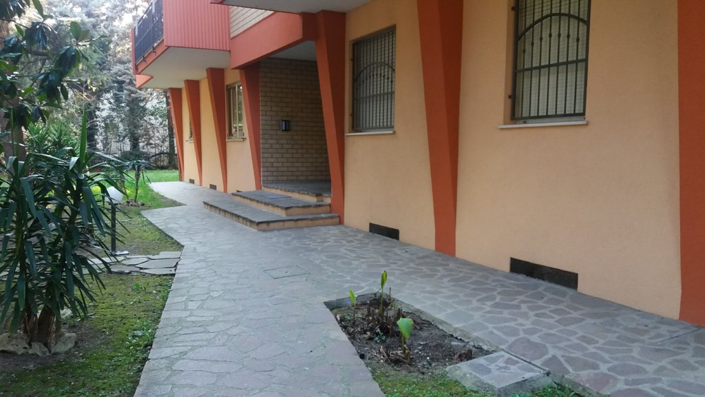

Buonasera a tutti, dopo lotte intestine si è finalmente giunti alla decisione di abbattere la barriera architettonica di 3 gradini (49 cm) che impedisce l'accesso al condominio da parte di una signora di 101 anni. Con la maggioranza legale si è deciso per la realizzazione di una rampa in metallo di circa 6 mt accostata al muro. La scelta della rampa al posto dell'elevatore è stata determinata dal fatto che non richiede manutenzione annuale, può essere facilmente utilizzata anche per carrelli spesa, passeggini, carrozzine ecc, non richiede opere murarie e, anche se all'aperto, non necessita di essere coperta e scoperta ad ogni utilizzo per via dei pini che si trovano nel giardino.
Detta rampa sarebbe collocata sul camminamento perimetrale dell'edificio, che è separato dall'accesso principale che tutti normalmente utilizzano (si congiungono solo all'ampia gradinata d'ingresso al portone). Qualsiasi altra collocazione risulta esteticamente o strutturalmente inadeguata (con necessità di ampliamento del selciato e palificazione a causa del terreno cedevole).
Detto tutto ciò, il condomino del piano rialzato (la rampa passerebbe sotto una delle 2 finestre del soggiorno chiuse da inferriate fisse) ha fatto ricorso contro la delibera dell'assemblea adducendo 1000 motivazioni tra cui la lesione del diritto di affaccio e la violazione della privacy. Sottolineo che la rampa sorgerebbe su spazio condominiale, che il corrimano resterebbe ampiamente sotto alla sua finestra e che anche ora se passa una persona alta 1,80 mt può facilmente guardarle in casa. La rampa sarebbe collocata in modo da non impedire minimamente la fruizione degli spazi da parte di altri condomini e proprio per la sua collocazione oltre ad avere impatto estetico quasi nullo, verrebbe utilizzata solo da chi ne ha realmente bisogno.

Grazie a tutti per le risposte.
Gianco: il geometra non ha menzionato il confine sottostante alla finestra...forse il fatto che la finestra sia al piano rialzato considera già che il piano rampa sia alla distanza di legge.
Criuscolo: concordo sull'impatto della costruzione di un ascensore in un piccolo cortile ma nel nostro caso si tratta di una lieve inclinazione di un piano pedonale che non ne pregiudica il normale utilizzo e non intralcia l'accesso principale.
Come potete vedere dalla foto allegata non viene impedito nulla. Il proprietario della bocca di lupo è a favore perché la rampa (di metallo) avrà installate delle botole che consentiranno l'accesso per la pulizia. La scalinata ha un'ampiezza di circa 5 mt e l'elevazione nel pianerottolo è di 49 cm.

La rampa dovrebbe passare al di sotto della tua finestra, quella prossima al pianerottolo, fra m 1,05 e 1,10. Pertanto non rispetterebbe la misura minima di m 1,50.
Laura.L
Non conosco le misure effettive, quindi potrebbe essere effettivamente come dici. Spero che questo cavillo non sia sufficiente ad impedire l'opera e che nella bilancia degli interessi contrapposti abbia un peso inferiore rispetto a quello dell'accesso del disabile (nel condominio su 9 appartamenti 6 sono abitati da persone anziane, a breve più d'uno gioverà della rampa)
A me risulta che una scala esterna non costituisce veduta sul fondo adiacente.
Non è che tale principio (a parti quasi invertite) non possa essere fatto valere anche per la rampa? Rampa o scala sono adibiti solo a passaggio: non nascono per stazionare e affacciarsi.
Io non so se questo sia il caso, ma se tu hai una finestra al piano superiore, non ti si può fare una tettoia a distanza inferiore a m 1,50 dalla finestra.
