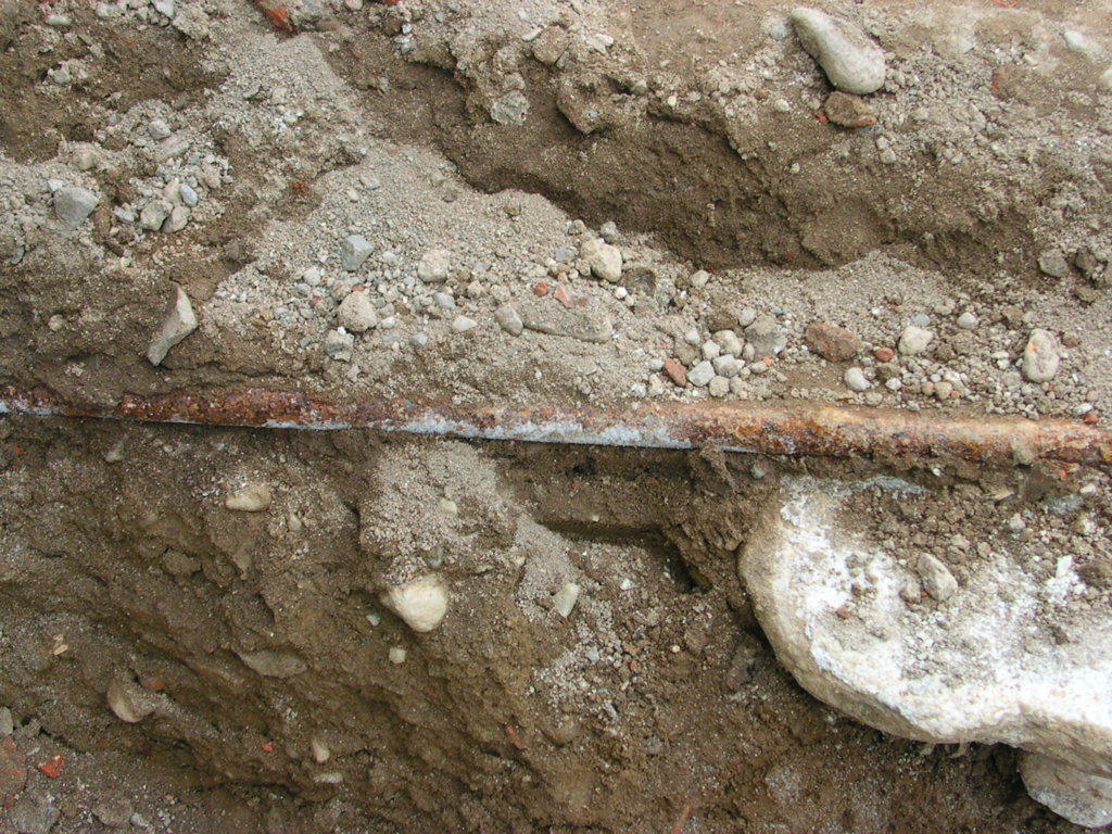

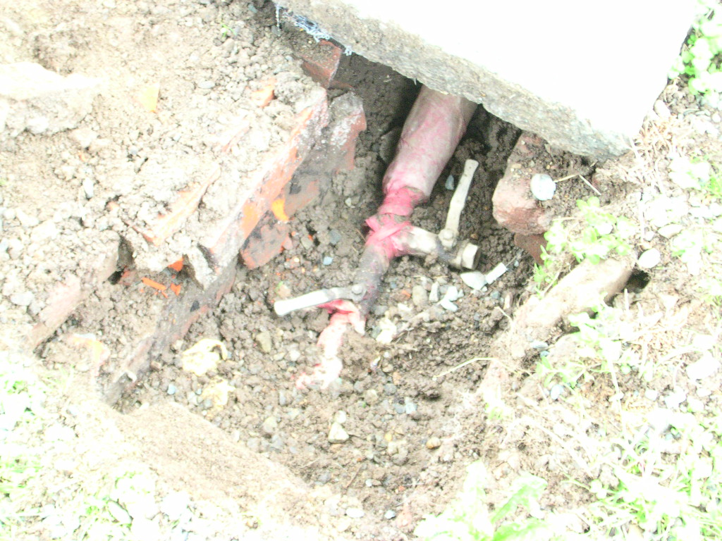

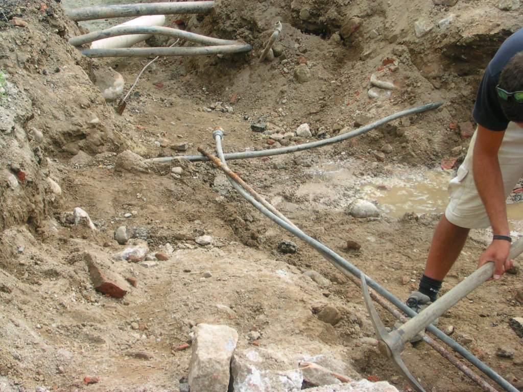

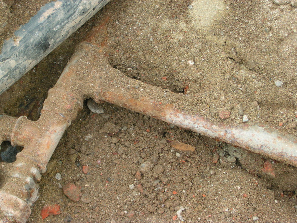

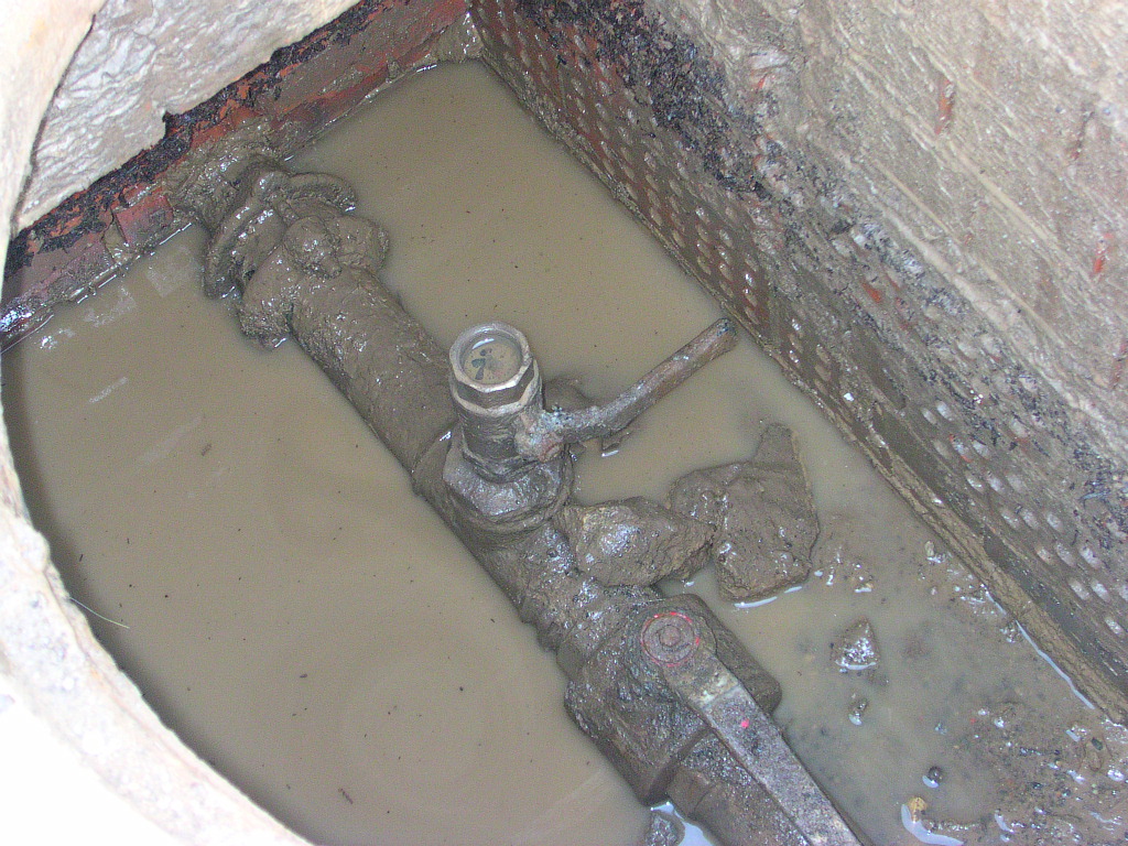

    i tubi prima degli anni 90, ma in particolar modo per vecchi edifici ante anni 70 parlo di acquedotti li trovavi in piombo, dico ciò perchè durante una ristrutturazione a Milano qualche anno fa in un condominio ne trovai di quel tipo ed infatti erano schiacciati e l'acqua non arrivava più, eravamo li per una manutenzione e dalla manutenzione venne fuori che si dovette rifare l'impianto...
    I tubi degli acquedotti sono messi maluccio comunque carico delle foto che ho fatto per dimostrare ciò: 1-POZZETTO ALLAGATO.jpg prima foto è la tubazione dell'acquedotto pubblica (vecchia che nel 2005) ho dovuto sostiuire, questo era come si presentava il pozzo d'ispezione (questa acqua finiva nelle case della gente. 1-ALLACCIO VECCHI DELLA FONTANA.jpg
    2) questo come si presentava l'allaccio di una fontana pubblica, tanto per rendersi conto anch'essa facente parte del lavoro del 2005 1-Altra vista del tubo del condominio arruginito.jpg la terza è la rubazione che porta acqua in un condominio di 5 persone, una derivazione, non proprio il massimoa 1-Tubi arruginiti a finco dell'attraversamento vicino al condominio.jpg [DOUBLEPOST=1375465027,1375464904][/DOUBLEPOST] 1-L del tubo arruginito.jpg [DOUBLEPOST=1375465230][/DOUBLEPOST]Ecco come si presentano le utenze quando effettivamente si va a scavare (quello che realmente si trova), quelle sono immagini mie (prese dai mei lavori) e non prese da internet, ecco perchè dico che abbiamo utenze che fanno schifo...e siamo nel profondo nord, ma in tutta Italia abbiamo una rete di distribuzione vecchia di decenni, c'è poco da dire, e le immagini parlano chiaro.

    Nel momento che si fora la pressione di disperde però ecco che trovi acqua dappertutto e comunque la porcheria entra ugualmente.
    Basty ti rendi conto che se anche hai un'acqua perfettamente pulita ma la fai scorrere in tubazioni come quelle che ho postato perde tutte le caratteristiche migliori? Te ne rendi conto se a monte del tuo impianto idraulico proprio sul l'entrata in casa, metti un filtro, vedi che colore diventa nel giro di pochi mesi. Come fai appurare se il problema proviene da un tubo marcio dell'impianto o della rete? Dovresti demolire per trovare la csusa ecco il problemone. Per farti capire metti Dell' acqua perfettamente distillata in un secchio arrugginito, tu la berresti?? Io no
